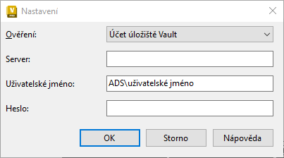

  2. Výběrem položek Správa ► Nastavení zobrazte dialog Nastavení.

  3. Vyberte vhodnou metodu ověřování:
    • Účet aplikace Vault: Bude potřeba zadat uživatelské jméno účtu aplikace Vault a heslo.
    • Účet systému Windows: Použijí se automaticky vyplněné identifikační údaje služby Windows Active Directory.
    • ID Autodesk: Používá přihlašovací údaje ID Autodesk.
  4. Určete server, ze kterého má procesor úloh získávat úlohy ke zpracování.
  5. Zadejte jméno a heslo uživatele této pracovní stanice. Pokud používáte síť Windows Active Directory, tyto údaje budou zadány automaticky.

  7. Klikněte na tlačítko OK.
