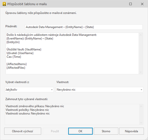

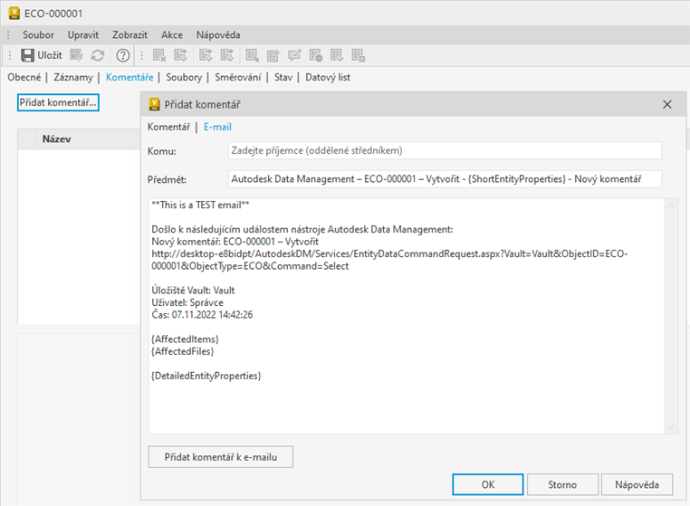

V centrálním umístění pro všechny uživatele můžete upravit šablonu e-mailu, která se používá pro oznámení související se změnovými příkazy, včetně řádku předmětu a vlastního textu.
Zde je výchozí zobrazení šablony e-mailového oznámení ohledně změnového příkazu, kterou uvidíte před výběrem vlastností v části Nastavení úložiště.

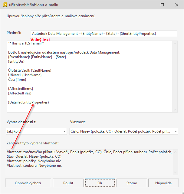

Štítky jsou zástupné znaky v šablonách e-mailů, které automaticky vyplňují informace v e-mailu. Například {EntityName}.
Níže je uveden seznam výchozích štítků:
Štítek |
Popis |
EntityName |
Název aktuálního změnového příkazu |
EntityUri |
Odkaz Uri pro přístup k tomuto změnovému příkazu |
EventName |
Popis aktuální operace, například Schválený změnový příkaz, Zavřeno nebo Nový komentář |
Stav |
Stav aktuálního změnového příkazu |

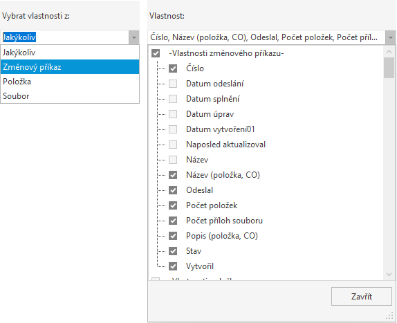

ShortEntityProperties |
Seznam hodnot vlastností změnového příkazu oddělených spojovníky (-) |
DetailedEntityProperties |
Seznam názvů vlastností změnového příkazu a hodnot zobrazených na více řádcích |
VaultName |
Název aktuálního úložiště Vault |
UserName |
Jméno uživatele, který tuto operaci zahájil |
Čas |
Kdy byl e-mail vygenerován |
AffectedItems |
Seznam položek asociovaných s aktuálním změnovým příkazem obsahující jejich názvy, identifikátory URI a případně i vlastnosti (pokud zákazník nějaké vybral) |
AffectedFiles |
Seznam souborů asociovaných s aktuálním změnovým příkazem obsahující jejich názvy, identifikátory URI a případně i vlastnosti (pokud zákazník nějaké vybral) |
Úprava šablony e-mailového oznámení:
Správa
Nastavení úložiště.
Můžete upravit předmět i tělo e-mailu ohledně změnového příkazu.
