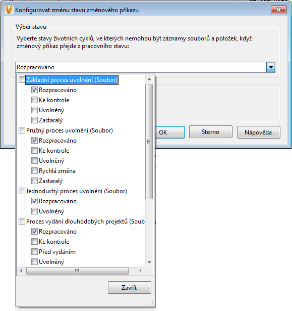

  1. V aplikaci Vault Client vyberte položky Nástroje Správa Nastavení úložiště.
  2. Klikněte v dialogu Nastavení úložiště na kartu Změnové příkazy.
  3. Klikněte na položku Konfigurovat vedle položky Omezit přechod změnových příkazů ze stavu Práce na základě stavů životních cyklů souborů a položek.
  4. Vyberte stavy životního cyklu, ve kterých položka či soubor nesmí být, aby mohl změnový příkaz přejít z pracovního stavu.
  5. Klikněte na tlačítko Zavřít.
  6. Vyberte, zda chcete, aby se tato nastavení týkala položek, souborů, nebo obou typů entit.
  7. Kliknutím na tlačítko OK uložte změny.
