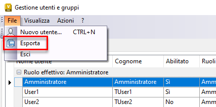

Export seznamu uživatelů nebo skupin:
  1. V dialogu Správa uživatelů vyberte kartu Uživatelé (pokud chcete exportovat profil uživatele) nebo kartu Skupiny (pokud chcete exportovat profil skupiny).
  2. Klikněte na možnost Soubor > Exportovat.
  3. Určete umístění, do kterého chcete soubor exportovat, a klikněte na tlačítko OK.
