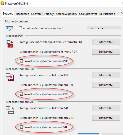

Naučte se, jak vytvořit kopii souboru DXF, PDF nebo STEP (STP) pomocí souboru CAD.
Při použití tohoto příkazu můžete vytvářet soubory DXF, PDF a STEP (STP) bez nutnosti změny stavu životního cyklu souboru CAD.
Vyberte soubor CAD, pro který chcete ručně vytvořit soubor.
Klikněte pravým tlačítkem a vyberte položku Vytvořit > Vytvořit soubor (DXF, PDF, STEP). Nebo vyberte příkaz na panelu nástrojů.
Případně na panelu nástrojů klikněte na položku Akce > Vytvořit a vyberte příkaz Vytvořit (DXF, PDF, STEP).
DŮLEŽITÉ: Příkazy Vytvořit soubor DXF, Vytvořit soubor PDF a Vytvořit soubor STEP jsou dostupné pouze pro poslední verzi souboru a ne pro jakoukoli starší verzi nebo revizi souborů CAD.
