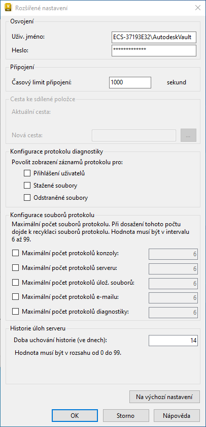

Přístup k pokročilému nastavení serveru
Možnosti konfigurace identifikačních údajů zosobnění, délky časových limitů, cest ke sdíleným položkám a předvoleb souborů protokolů v dialogu Rozšířená nastavení
  1. Vyberte položku Nástroje Správa.
  2. V dialogu Globální nastavení vyberte kartu Rozšířená nastavení.
  3. Klikněte na možnost Nastavení.
    Zobrazí se dialog Rozšířené nastavení.
