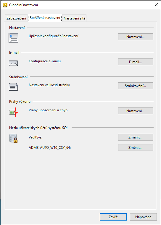

Popisuje postup vyladění výkonu aplikace Vault Server a konfigurace dalších nastavení serveru, například e-mailových upozornění nebo počtu řádků zobrazených na jedné stránce, na kartě Správa dialogu Globální nastavení v aplikaci Autodesk Data Management Server Console.
Přístup k rozšířeným nastavením aplikace Vault Server
Funkce |
popisu, |
Upřesnit nastavení konfigurace |
Lze konfigurovat následující rozšířená nastavení:
Konfigurace e-mailu |
Umožňuje označit příjemce e-mailů a odesílat testovací e-mailové zprávy. |
Nastavení velikosti stránky |
Umožňuje konfigurovat způsob zobrazení řádků dat na stránce. |
Prahy upozornění a chyb |
Umožňuje konfigurovat mezní hodnoty výkonu. |
Hesla uživatelských účtů systému SQL |
Umožňuje změnit heslo pro účty služby SQLVaultSys a ADMS_%NázevServeru%. |
