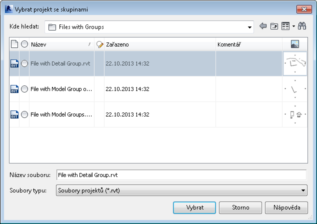

    Zobrazí se dialog Vybrat projekt se skupinami.
  3. Vyberte soubor RVT a kliknutím na tlačítko Vybrat zobrazte dostupné skupiny.

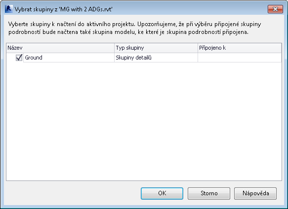

    Pravidla pro výběr skupin
      Na rozdíl od aplikace Revit můžete vybrat, které skupiny jsou načteny z úložiště.
    • Pokud je vybrána nadřazená skupina, jsou k načtení automaticky vybrány všechny podřazené skupiny.
    • Pokud je vybrána podřazená skupina, je automaticky zrušen výběr nadřazené skupiny a tato skupina také nebude načtena.
    • Pokud je k souboru připojen typ skupiny podrobností a je vybrána tato skupina, jsou načteny všechny podřazené soubory a skupina modelu.
    • Skupiny mohou mít v rámci jednoho souboru stejný název, pouze pokud se jedná o různé typy skupin.
  4. Vyberte jednu nebo více skupin, které chcete načíst, a kliknutím na tlačítko OK načtěte instance vybraných skupin do aktuálního projektu aplikace Revit.
