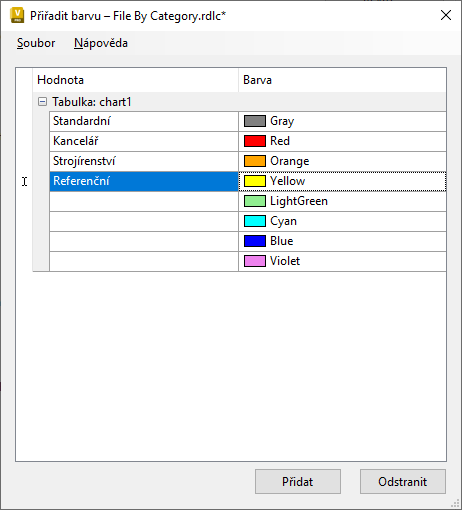

S aplikací Autodesk Vault Client je dodáváno několik šablon zpráv. Tyto šablony zpráv obsahují paletu barev pro graf, šablony však neurčují, která barva je přiřazena k danému prvku grafu. Při použití funkce mapování dat můžete určit, jak budou prvky grafu barevně rozlišeny. Barevné označení prvků grafu umožňuje rychlé opakovatelné prohlížení dat modelu.
V aplikaci Autodesk Vault Client můžete v dialogu Přiřadit barvu přiřadit standardní barevné mapování. K tomuto dialogu přejdete kliknutím na položky Nástroje ►Správa ►Nastavení úložiště. Klikněte na kartu Chování a potom klikněte v poli Správa zprávy na tlačítko Definovat.
