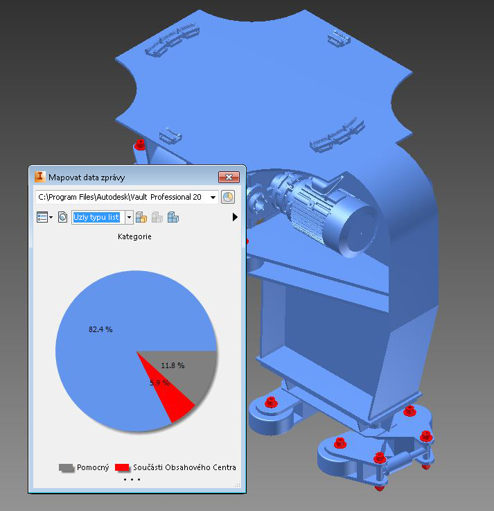

Koncepce mapování dat
Funkce Mapování dat umožňuje snadno přistupovat k důležitým obchodním údajům pro váš model. Data zprávy jsou mapována do modelu, aby byl zajištěn grafických výstup vzájemného vztahu mezi výsledky zprávy a otevřeným modelem.
Mapování zprávy do modelu obarví model tak, aby odpovídal odpovídajícím prvkům grafu. Na model lze mapovat celý graf nebo si můžete vybrat, které prvky grafu chcete mapovat.
Graf, který je zobrazen v kontrolní zprávě, uvádí souhrn skutečných hodnot pro otevřený model. Data mapovaná do modelu však mohou zobrazovat jiné výsledky v závislosti na úrovni obsažené hierarchie modelu. Můžete určit úroveň, při které je mapování dat použito, ze tří možností:
Poznámka: Mapování dat není k dispozici v režimu návrhu.
