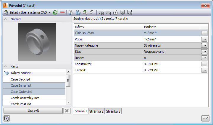

Funkce Datové karty poskytuje praktický souhrn metadat přiřazených souboru nebo skupině souborů prostřednictvím jediného bodu přístupu. Pomocí datových karet lze stanovit stav souboru v úložišti, zobrazit náhled souboru a zkontrolovat nebo upravit informace o vlastnostech, bez nutnosti opustit aplikaci Inventor.
Kdykoliv součást vyberete na plátně CAD nebo v seznamu prohlížeče modelu nebo úložiště, zvýrazní se na plátně a v seznamu a datová karta se automaticky aktualizuje, aby se zobrazila odpovídající informace o součásti.
Poznámka: Pokud vyberete v seznamu prohlížeče více součástí, odpovídající součásti budou vybrány na plátně CAD, ale datová karta se neaktualizuje. Další informace o aktualizaci více datových karet najdete v tématu Práce se sadou karet.
Podobně pokud vyberete datovou kartu v sadě karet, součást bude vybrána na plátně CAD a v seznamu prohlížeče modelu nebo úložiště.
Sady karet
Datové karty mohou být zobrazeny jako samostatné karty nebo seskupeny do sad karet k rychlejšímu odkazování více souborů. Datové karty mohou mít rovněž dvě zobrazení: stručné zobrazení a úplné zobrazení datové karty.
