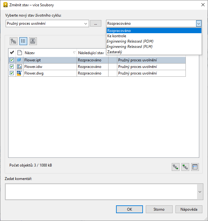

  1. Vyberte jeden nebo více objektů aplikace Vault, ke kterým chcete opět přiřadit definici stavu životního cyklu. Chcete-li vybrat více objektů, podržte při výběru objektů z hlavního rastru klávesu SHIFT.
  2. Použijte jeden z následujících postupů:
    • Klikněte na položky Akce ►Změnit stav.
    • Klikněte na panelu nástrojů Správa životního cyklu na položku Změnit Stav.
    • Z vybraných objektů klikněte pravým tlačítkem a poté klikněte na tlačítko Změnit stav.
    • V dialogu Změnit stav vyberte ze seznamu Vyberte nový stav životního cyklu nový stav. Nový stav se ve sloupci Stav zvýrazní tučně. Pokud jsou v tabulce zobrazeny související soubory, nový stav se uplatní také na ně. Vztahy revizí s předností nevydaným stanovují, které podřazené prvky budou ovlivněny. Pokud není soubor hlavní verzí hlavní revize, zaškrtávací políčko vedle něj je zakázané.
      Poznámka: Zobrazeny budou pouze položky s řádky rozpisky, které jsou zapnuty.
    • Zadejte nebo podle potřeby upravte komentáře v poli Zadat komentář. Můžete je také pomocí rozevíracího seznamu vybrat z předchozích komentářů.
    • Klikněte na tlačítko OK. Nový stav se použije na vybrané objekty. Verze souboru se zvýší o jednu.
