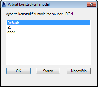

  4. Pokud importujete soubor DGN, který obsahuje více než jeden model, zobrazí se dialog Výběr konstrukčního modelu.
    Vyberte konstrukční model ze souboru DGN a kliknutím na tlačítko OK dokončete import souboru podle výběru umístění.
    Poznámka: Ze seznamu lze vybrat pouze jeden model.
