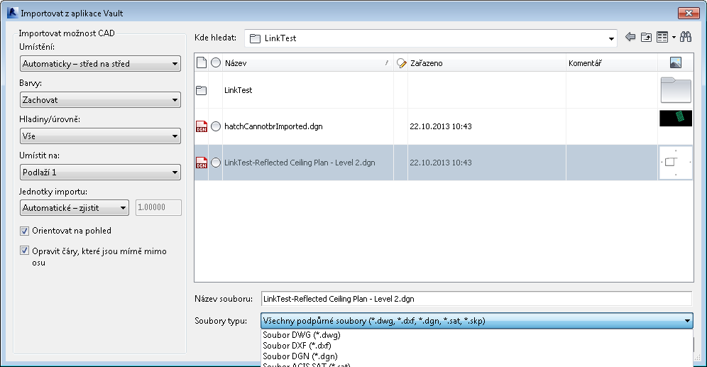

Dialog Importovat z úložiště
Můžete vybrat soubor v úložišti a importovat jej do aktuálního projektu aplikace Revit. V dialogu Importovat z úložiště můžete také zadat možnosti umístění importovaného souboru.

    Při importování souboru do aktuálního projektu aplikace Revit můžete vybrat předvolbu umístění.
    Následující tabulka popisuje možnosti umístění, ze kterých můžete vybírat. Další informace naleznete v části Možnosti importu a připojení pro formáty CAD a modely aplikace Revit.
