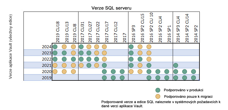

Následující tabulka označuje zelenými body kompatibilní verze aplikace Vault a serveru SQL. Žluté body představují doporučený průběh upgradu. Kompatibilitu své verze aplikace Vault a serveru SQL můžete ověřit v systémových požadavcích aplikace Vault.
