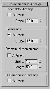

Rollout "Optionen der IK-Anzeige" (VU-Berechnung)
Hier finden Sie Steuerelemente, mit denen verschiedene Gizmos im Ansichtsfenster aktiviert und deaktiviert werden können. Dieses Rollout enthält die Ziel- und Endeffektoren, den Vektorhaltepunkt des Drehwinkel-Manipulators sowie die IK-Berechnungsanzeige selbst.
Prozeduren
So zeigen Sie mehrere IK-Berechnungen in einer einzelnen Kette an:
  1. Wählen Sie in einer Kette mit mehreren IK-Berechnungen ein Ziel im Ansichtsfenster aus.
  2. Aktivieren Sie im Rollout "Optionen der IK-Anzeige" die Option "Anzeige "IK-Berechnung"".
  3. Wählen Sie ein zweites Ziel aus, und wiederholen Sie den Vorgang.
    Die Anzeige aller Ziele bleibt aktiviert, unabhängig davon, ob sie ausgewählt sind oder nicht.
Benutzeroberfläche
Bereich "Endeffektoranzeige"
Steuert die Darstellungsweise der Endeffektoren in der IK-Kette.
Aktiviert
Aktiviert bzw. deaktiviert die Anzeige von Endeffektoren. Vorgabe = Deaktiviert.
Größe
Steuert die Größe des Endeffektor-Gizmos im Ansichtsfenster.
Bereich "Zielanzeige"
Steuert die Darstellungsweise der Ziele in der IK-Kette.
Aktiviert
Aktiviert bzw. deaktiviert die Anzeige von Zielen. Vorgabe = Aktiviert.
Größe
Steuert die Größe des Ziel-Gizmos im Ansichtsfenster.
Bereich "Drehwinkel-Manipulator"
Steuert die Anzeige des Drehwinkel-Manipulators in der IK-Kette. Aktivieren Sie diese Option, und wechseln Sie dann zum Manipulationsmodus, um den Drehwinkel-Manipulator anzuzeigen.
Aktiviert
Aktiviert bzw. deaktiviert die Drehwinkel-Manipulatoren. Vorgabe = Deaktiviert.
Größe
Steuert die Größe des Haltepunkts des Manipulators in Ansichtsfenstern.
Länge
Legt die Länge des Manipulators in Ansichtsfenstern fest.
Bereich "Anzeige IK-Berechnung"
Steuert die Darstellungsweise der IK-Berechnungsanzeige, d. h. der Linie zwischen den Anfangs- und Endgelenken, für andere Berechnungen. Aktivieren Sie diese Option, wenn mehrere Ketten gleichzeitig angezeigt werden sollen.
Die IK-Berechnungsanzeige ist für die aktuell ausgewählte Kette immer aktiv.
Aktiviert
Aktiviert bzw. deaktiviert die Anzeige der IK-Berechnung. Vorgabe = Deaktiviert.
