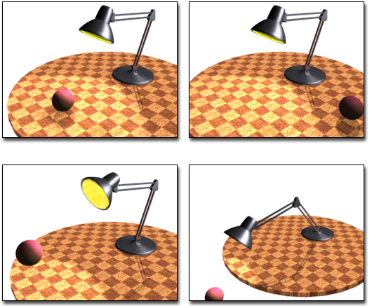

Oben ist der Ball unabhängig von der Lampe. Unten ist der obere Teil der Lampe mit der Position des Balls verknüpft.

Sie können ein ausgewähltes Objekt in der Hierarchie an jedes Objekt binden, das ihm nicht direkt oder indirekt untergeordnet ist. Dieses andere Objekt wird als Folgeobjekt bezeichnet.
Das Verhalten des Folgeobjekts ist abhängig vom Zustand der neben den Bindeoptionen angezeigten Schaltflächen "Relativ" (R).
Sie können zum Beispiel eine Figur animieren, die immer auf ein anderes Objekt zeigt. Binden Sie die Hand der Figur an ein Objekt, für das die Schaltfläche "Relativ" aktiviert ist. Aktivieren Sie "IK". Wenn Sie jetzt das Folgeobjekt verschieben, werden die Hand und der Arm der Figur so verschoben, dass sie immer auf das Folgeobjekt zeigen.
