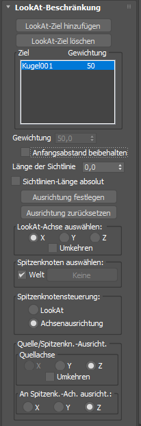

Nachdem Sie eine LookAt-Beschränkung zugewiesen haben, können Sie über das Rollout "LookAt-Beschränkung" in der Bewegungsgruppe auf ihre Eigenschaften zugreifen. In diesem Rollout können Sie Ziele hinzufügen oder löschen, Gewichtungen zuweisen, Zielgewichtungswerte zuweisen und animieren und andere, verwandte Parameter anpassen.
Anmerkung: Wenn Sie eine LookAt-Beschränkung über das Menü Animation zuweisen, weist 3ds Max dem Objekt einen Rotationslisten-Controller zu. In der Liste im Rollout "Rotationsliste" finden Sie den Eintrag LookAt-Beschränkung. Dies ist die von Ihnen zugewiesene Beschränkung. Um das Rollout "LookAt-Beschränkung" anzuzeigen, doppelklicken Sie auf den Eintrag "LookAt-Beschränkung" in der Liste.
LookAt-Ziel hinzufügen
Mit dieser Option werden neue Ziele hinzugefügt, die das beschränkte Objekt beeinflussen.
LookAt-Ziel löschen
Mit dieser Option werden Zielobjekte entfernt, die das beschränkte Objekt beeinflussen.
[Zielliste]
Zeigt die Ziele und deren Gewichtung.
Gewichtung
Mithilfe dieser Option werden Gewichtungswerte für jedes Ziel zugewiesen und animiert. Sie ist nur verfügbar, wenn mehrere Ziele verwendet werden.
Anfangsabstand beibehalten
Behält die ursprüngliche Ausrichtung des beschränkten Objekts als Abstand zu seiner beschränkten Ausrichtung bei.
Länge der Sichtlinie
Legt die Länge der Hauptsichtlinie vom Drehpunkt des beschränkten Objekts zum Drehpunkt des Ziels fest (oder den Durchschnitt bei mehreren Zielen). Bei einem negativen Wert wird die Linie vom beschränkten Objekt aus in der vom Ziel bzw. von den Zielen wegweisenden Richtung gezogen.
Bei einem einzelnen Ziel hängt die Länge der Sichtlinie sowohl vom Abstand zwischen dem beschränkten Objekt und dem Ziel als auch von der Einstellung "Länge der Sichtlinie" ab. Wenn jedoch "Sichtlinien-Länge absolut" aktiviert ist, hat der Abstand zwischen den beiden keine Auswirkung auf die Länge.
Die Farbe der Sichtlinie wird durch das Element "Ziellinie" in der Kategorie "Gizmos" auf der Gruppe "Farben" unter "Anpassen" Dialogfeld "Benutzeroberfläche anpassen" festgelegt.
Anmerkung: Wenn mehrere Ziele zugewiesen sind, übernehmen weitere Sichtlinien, die vom beschränkten Objekt zu den einzelnen Zielobjekten gezogen werden, die Farbe des jeweiligen Ziels. Wenn "Sichtlinien-Länge absolut" aktiviert ist, hängt die Länge der einzelnen Linien von der festgelegten Gewichtung und dem Wert "Länge der Sichtlinie" für das betreffende Ziel ab. Ist "Sichtlinien-Länge absolut" deaktiviert, hängt die Länge der einzelnen Linien vom Abstand zwischen dem beschränkten Objekt und dem jeweiligen Ziel sowie vom Wert "Länge der Sichtlinie" ab. Eine weitere (Haupt-)Sichtlinie, deren Länge und Farbe wie beschrieben festgelegt wird, gibt die tatsächliche, berechnete Ausrichtung an.
Wenn diese Option aktiviert ist, verwendet 3ds Max nur die Einstellung "Länge der Sichtlinie" zur Bestimmung der Länge der Hauptsichtlinie. Der Abstand zwischen dem beschränkten Objekt und dem/den Ziel/en ist dann irrelevant.
Ausrichtung festlegen
Mit dieser Option wird die Abstandsausrichtung des beschränkten Objekts manuell festgelegt. Ist diese Option aktiviert, können Sie mit dem Rotationshilfsmittel die Ausrichtung des beschränkten Objekts einstellen. Diese Ausrichtung wird dann beibehalten, wenn das beschränkte Objekt in Richtung seines Ziels blickt.
Ausrichtung zurücksetzen
Mit dieser Option wird die Ausrichtung des beschränkten Objekts auf den Vorgabewert zurückgesetzt. Dies ist dann hilfreich, wenn Sie die Ausrichtung des beschränkten Objekts zurücksetzen möchten, nachdem Sie diese manuell eingestellt haben.

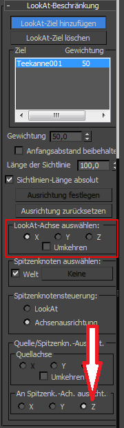

Bereich "LookAt-Achse auswählen"
Mit dieser Option wird die Achse festgelegt, die auf das Ziel weist. Die Kontrollkästchen "X", "Y" und "Z" geben das lokale Koordinatensystem des beschränkten Objekts wieder. Das Kontrollkästchen "Umkehren" kehrt die Richtungen der lokalen Achsen um.
Bereich "Spitzenknoten auswählen"
Der vorgabegemäße Spitzenknoten ist die Welt. Deaktivieren Sie die Welt, um manuell ein Objekt auszuwählen, mit dem die Spitzenknoten-Ebene definiert wird. Diese Ebene reicht vom beschränkten Objekt bis zum Spitzenknoten-Objekt. Wenn die LookAt- und die Spitzenknoten-Achse übereinstimmen, kehrt das beschränkte Objekt um. Durch Animieren der Position des Spitzenknoten-Objekts wird die Spitzenknoten-Ebene verschoben.
Bereich "Spitzenknotensteuerung":
Hiermit können Sie rasch zwischen der Spitzenknotensteuerung LookAt und Achsenausrichtung wechseln.
  • LookAt Wenn diese Option ausgewählt ist, entspricht der Spitzenknoten dem LookAt-Ziel.
  • Achsenausrichtung Wenn diese Option aktiviert ist, wird der Spitzenknoten an der Objektachse ausgerichtet. Wählen Sie die gewünschte Achse (X, Y oder Z) im Bereich "Quelle/Spitzenkn.-Ausricht." direkt unterhalb von "Spitzenknotensteuerung" aus.
Bereich "Quelle/Spitzenknoten-Ausrichtung"
Quellachse
Wählt die Achse des beschränkten Objekts, die an der Spitzenknoten-Achse ausgerichtet werden soll. Die Quellachse gibt die lokale Achse des beschränkten Objekts an. Da die Quellachse und die LookAt-Achse voneinander abhängen, steht die Achse, mit der die LookAt-Achse definiert wird, nicht zur Verfügung.
An Spitzenknoten-Achse ausrichten
Mit dieser Option wird die Spitzenknoten-Achse ausgewählt, anhand der die ausgewählte Quellachse ausgerichtet wird. Beachten Sie, dass die ausgewählte Quellachse unter Umständen nicht einwandfrei an der Spitzenknoten-Achse ausgerichtet werden kann.
