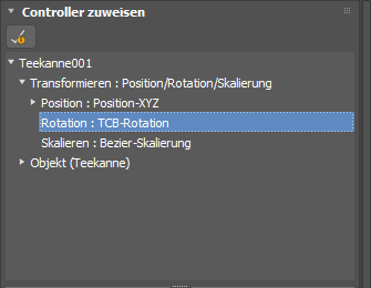

So ändern Sie einen Euler XYZ-Drehung-Controller (Standard-Rotations-Controller in 3ds Max) in einen "TCB-Rotations-Controller":
  1. Wählen Sie ein Objekt aus, das mit einem Euler-XYZ-Rotations-Controller animiert wird.
  2. Markieren Sie in der Bewegungsgruppe "Parameter" Rollout "Controller zuweisen" die Rotationsspur im Listenfenster aus.
  3. Klicken Sie auf (Controller zuweisen), und wählen Sie dann „TCB-Rotation“.
    Sie können diesen Controller auch über die Spuransicht oder das Menü "Animation" zuweisen.

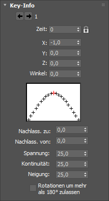

Die Eigenschaften der TCB-Controller werden im Key-Info-Dialogfeld in der Spuransicht und im Rollout "Key-Info" in der Bewegungsgruppe angezeigt.
Zeitfeld
Gibt die zeitliche Position des Keys an.
Zeitsperre
Verhindert horizontale Key-Bewegungen in den Bearbeitungsmodi der Spuransicht.
Key-Wert-Felder
Speichert die Animationswerte des Keys. Anzahl und Bedeutung der Felder sind von den Datentypen der Parameter abhängig. Folgende Kombinationen sind typisch:
  • XYZ-Felder für Positions- und Point3-Keys
  • XYZ-Prozentwertfelder für Skalierungs-Keys
  • Ein einziges Wertfeld für Float-Keys
TCB-Diagramm
Zeigt grafisch an, wie sich Änderungen der Controller-Eigenschaften auf die Animation auswirken. Die rote Markierung oben auf der Kurve steht für den Key. Die Markierungen links und rechts auf der Kurve stehen für eine gleichmäßige Aufteilung der Zeit an beiden Seiten des Keys.
Das TCB-Diagramm ist eine stilisierte Darstellung der Animation um einen einzelnen Key. Verwenden Sie den Funktionskurvenmodus der Spuransicht, wenn Sie sehen möchten, welchen Effekt das Ändern der TCB-Eigenschaften auf die tatsächliche Animationskurve hat. Dieser Modus arbeitet nur mit Position und Skalierung.
Die folgenden Beschreibungen beziehen sich sowohl auf das TCB-Diagramm als auch auf die Funktionskurve als Animationskurve.
Anmerkung: Wenn Sie die Eigenschaften mehrerer ausgewählter Keys ändern, ist das TCB-Diagramm leer, außer wenn alle Eigenschaften gleich sind.
Nachlassen zu
Verringert die Geschwindigkeit der Animationskurve, wenn diese sich dem Key nähert. Vorgabe = 0.
Bei Verwendung eines hohen Nachlasswerts wird die Animation beim Annähern an den Key verlangsamt.
Bei Verwendung des Vorgabewerts findet keine Verlangsamung statt.
Nachlassen von
Verringert die Geschwindigkeit der Animationskurve, wenn diese sich vom Key wegbewegt. Vorgabe = 0.
Bei Verwendung eines hohen Nachlasswerts beginnt die Animation langsam und wird bei der Wegbewegung vom Key immer schneller.
Bei Verwendung des Vorgabewerts findet keine Änderung der Animationskurve statt.
Spannung
Steuert den Wert der Krümmung der Animationskurve.
Bei hoher Spannung ist die Kurve linear. Sie verfügt außerdem über die Optionen "Nachlassen zu" und "Nachlassen von" über einen geringen Nachlasseffekt.
Bei niedriger Spannung entsteht eine sehr weite, runde Kurve. Sie hat außerdem einen leicht negativen Effekt für "Nachlassen zu" und "Nachlassen von".
Der Vorgabewert 25 erzeugt einen gleichmäßigen Krümmungsgrad durch den Key.
Kontinuität
Steuert die Tangenteneigenschaft der Kurve am Key. Die Vorgabeeinstellung ist der einzige Wert, der eine glatte Animationskurve durch den Key erzeugt. Alle anderen Werte erzeugen eine Diskontinuität in der Animationskurve, die eine abrupte Änderung in der Animation verursacht. Vorgabe = 25.
Hohe Werte für "Kontinuität" erzeugen gekrümmten Overshoot an beiden Seiten des Keys.
Niedrige Kontinuitätswerte erzeugen eine lineare Animationskurve. Niedrige Kontinuität erzeugt eine lineare Kurve, die der für hohe Spannung ähnelt, jedoch ohne den Nachlasseffekt.
Der Vorgabewert erzeugt am Key eine glatte kontinuierliche Krümmung.
Neigung
Steuert die Position der Animationskurve in Abhängigkeit vom Key. Vorgabe = 25.
Starke Neigung verschiebt die Kurve über den Key hinaus. Dadurch wird eine lineare Kurve in den Key hinein und eine übertriebene Kurve aus dem Key heraus erzeugt.
Niedrige Neigung verschiebt die Kurve vor den Key. Dadurch wird eine übertriebene Kurve in den Key hinein und eine lineare Kurve aus dem Key heraus erzeugt.
Bei Verwendung des Vorgabewerts wird die Krümmung gleichmäßig auf beide Seiten des Keys verteilt.
Rotationen um mehr als 180° zulassen (nur TCB-Rotation)
Wenn diese Option aktiviert ist, können Rotations-Keys mehr als 180 Grad haben. Wenn die Option deaktiviert ist, haben Rotations-Keys immer weniger als 180 Grad. Dies ist insbesondere hilfreich, wenn Sie mithilfe eines einzelnen Rotations-Keys mehrere Umdrehungen eines Objekts erstellen möchten. Vorgabe = Deaktiviert.
Warnung: Wenn Sie die Option "Rotationen um mehr als 180° zulassen" aktiviert haben und einen Rotations-Key zwischen zwei zuvor erstellten Rotations-Keys einfügen, kann dies zu unerwarteten Richtungswechseln führen. Die Option funktioniert daher am besten, wenn Sie die Keys von Anfang an in der richtigen Reihenfolge erstellen.
