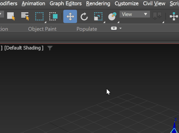

Klicken Sie mit der rechten Maustaste auf eine leere Stelle der Spuransicht-Werkzeugkästen, und wählen Sie im Menü „Werkzeugkästen zeigen“ „Controller: Spuransicht“. Daraufhin wird der Controller-Werkzeugkasten mit den Schaltflächen für den schnellen Zugriff auf die Controller-Hilfsmittel angezeigt.
