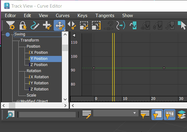

  1. Wählen Sie in der Hierarchie der Spuransicht einen oder mehrere Parameter aus, die den gleichen Datentyp verwenden.

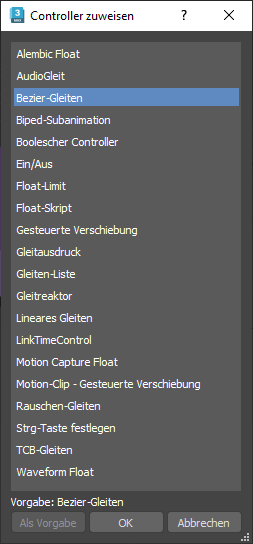

  2. Wählen Sie im Menü „Bearbeiten“ Untermenü „Controller“ die Option „Zuweisen“ aus.
  3. Wählen Sie aus dem Dialogfeld „Controller zuweisen“ einen Controller-Typ aus. Abhängig vom aktuell markierten Spurtyp wird im Dialogfeld nur eine Auswahl der verschiedenen Controller-Typen aufgeführt.
    Anmerkung: Verwechseln Sie das Dialogfeld „Controller zuweisen“ nicht mit dem Rollout „Controller zuweisen“. Das Rollout „Controller zuweisen“ befindet sich in der Bewegungsgruppe und dient der Verwaltung von Transformations-Controllern. Im Dialog „Controller zuweisen“ können Sie Animations-Controller auswählen und zuweisen.

  5. Tipp: Aktivieren Sie im Dialogfeld „Spuransichtsfilter“ (ALT + F) die Option „Controller-Typen“, um den Controller anzuzeigen, der der Spur zugeordnet ist.
