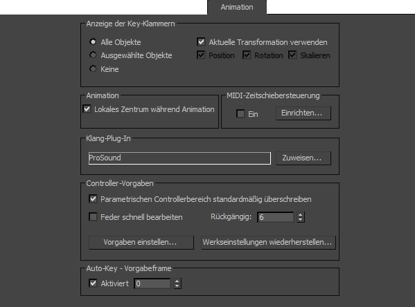

Steuern der Key-Klammernanzeige
Registerkarte "Animation" im Dialogfeld "Einstellungen"
Sie können die Anzeige von Key-Klammern mit den Optionen auf der Registerkarte "Animation" im Dialogfeld "Einstellungen" steuern.
