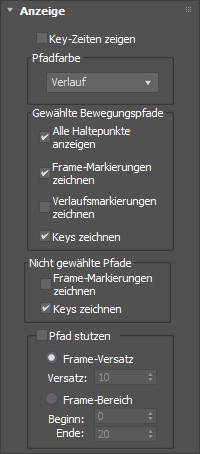

Rollout "Anzeige"
- Key-Zeiten anzeigen
- Zeigt die spezifische Framenummer neben jedem Key im Ansichtsfenster an.
- Pfadfarbe
- Legt die Farbe des Bewegungspfades fest.
Wählen Sie Folgendes aus:
- Verlauf, um den Bewegungspfad mit einem Verlauf zu schattieren. Die Vorgabe verläuft von Gelb nach Rot.
- Objektfarbe, um den Bewegungspfad gemäß der Farbe des übergeordneten Objekts zu zeichnen.
- Gleichmäßig, um den Bewegungspfad in einer einheitlichen Farbe zu zeichnen. Die Vorgabeeinstellung ist Rot.
- Geschwindigkeit, um den Bewegungspfad entsprechend der relativen Geschwindigkeit zu schattieren. Standardmäßig zeigt Rot die höchste Geschwindigkeit und Blau die niedrigste Geschwindigkeit an.
Sie können die verschiedenen Standardfarben für die Anzeige von Bewegungspfaden im Dialogfeld "Angepasste Benutzeroberfläche" unter ändern.
Bereich "Gewählte Bewegungspfade"
- Alle Haltepunkte anzeigen
- Zeigen Sie Tangentenhaltepunkte für alle Keys einschließlich der nicht ausgewählten Keys an.
- Frame-Markierungen zeichnen
- Zeichnet weiße Markierungen, um die Position des Bewegungspfades in bestimmten Frames anzuzeigen.
- Verlaufsmarkierungen zeichnen
- Zeichnet farblich abgestufte Markierungen, um die Position des Bewegungspfades in bestimmten Frames anzuzeigen.
- Keys zeichnen
- Zeichnen Sie Keys auf ausgewählten Bewegungspfaden.
Bereich Nicht gewählte Pfade
- Zeichnet weiße Markierungen, um die Position des Bewegungspfades in bestimmten Frames auf nicht ausgewählten Bewegungspfaden anzuzeigen.
- Keys zeichnen
- Keys auf nicht ausgewählten Bewegungspfaden zeichnen.
Bereich Pfad stutzen
- Pfad stutzen ein/aus
- Wenn diese Option aktiviert ist, wird die Anzeige des Bewegungspfades gestutzt.
- Frame-Abstand
- Stutzt den Bewegungspfad, indem nur eine angegebene Anzahl an Frames vor und nach dem aktuellen Frame angezeigt wird. Beispiel: Ein Wert von 100 würde bedeuten, dass nur die der aktuellen Position des Zeitschiebers jeweils vorausgehenden bzw. nachfolgenden 100 Frames angezeigt werden.

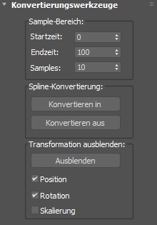

Rollout "Konvertierungswerkzeuge"
Bereich "Sample-Bereich"
- Startzeit/Endzeit
- Legt das Intervall für die Konvertierung fest. Wenn Sie Positions-Keyframes in ein Spline-Objekt konvertieren, wird damit das Zeitintervall für das Sampling des Bewegungspfads festgelegt. Wenn Sie ein Spline-Objekt in Positions-Keys konvertieren, werden die neuen Keys über das hier festgelegte Intervall platziert.
- Samples
- Legt die Anzahl der Samples für die Konvertierung fest. Beim Konvertieren in eine beliebige Richtung wird die Quelle in regelmäßigen Zeitabständen gesampelt. Keys oder Steuerpunkte werden auf dem Zielobjekt erstellt.
Bereich "Spline-Konvertierung"
- Konvertieren in/Konvertieren aus
- Konvertiert Keyframe-Positionsspuren von und in Spline-Objekte. Sie können damit einen Spline-Bewegungspfad für ein Objekt erstellen und diesen Spline in Keyframes für die Positionsspur des Objekts konvertieren, um verschiedene Keyframe-spezifische Funktionen anzuwenden (beispielsweise das Zuweisen einer konstanten Geschwindigkeit zu den Keys oder das Normalisieren der Zeit). Sie können auch die Positions-Keyframes eines Objekts in ein Spline-Objekt umwandeln.
Tipp: Mit "Konvertieren in" und "Konvertieren aus" kann ein Objekt ohne Pfadbeschränkung entlang eines Pfads bewegt werden.
Bereich "Transformation ausblenden"
Erzeugt Keys auf Grundlage der aktuellen Transformation des ausgewählten Objekts. Sie können diese Funktion für jede Art von Transformationscontroller anwenden, der einem Objekt zugewiesen wurde. Der Hauptzweck dieser Funktion besteht jedoch im "Ausblenden" eines parametrischen Transformationseffekts (zum Beispiel des von einem Pfad-Controller erzeugten Effekts) in normale, bearbeitbare Keys.
- Ausblenden
- Blendet die Transformation des ausgewählten Objekts aus.
- Position, Rotation, Skalierung
- Damit wird festgelegt, welche Transformationen ausgeblendet werden.
Sie müssen mindestens eines der Kontrollkästchen auswählen, um die Schaltfläche "Ausblenden" aktivieren zu können.

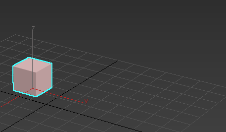

So zeigen Sie den Bewegungspfad eines animierten Objekts an:
- Wählen Sie ein Objekt, das sich im Lauf der Zeit bewegt.
- Klicken Sie mit der rechten Maustaste auf das Objekt und wählen Sie Bewegungspfade anzeigen.
Anmerkung: Wenn für das Objekt in den Anzeigeeigenschaften Nach Layer ausgewählt ist, wird durch Auswahl dieser Option automatisch Nach Objekt eingestellt.
Der Bewegungspfad wird als Linie mit Quadraten und Punkten angezeigt. Die Quadrate sind Keys, und die Punkte geben die Position des Objekts in einzelnen Frames an.

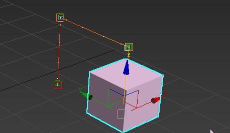

So fügen Sie einen Key zu einem Bewegungspfad hinzu:
- Wählen Sie ein Objekt aus.
- Zeigen Sie den Bewegungspfad an, indem Sie die oben beschriebenen Schritte durchführen.
- Klicken Sie in der Bewegungsgruppe auf Bewegungspfade.
- Klicken Sie auf Unterobjekt, um Keys zu aktivieren und die Bearbeitung der Keys zu ermöglichen.
- Klicken Sie im Rollout Key-Steuerung auf Key hinzufügen.
Die Schaltfläche wird hervorgehoben.
- Klicken Sie auf eine beliebige Stelle auf dem Bewegungspfad.
An jeder Stelle des Bewegungspfads, auf die Sie klicken, wird ein Key hinzugefügt.
- Passen Sie die Kurve des Bewegungspfades mithilfe der Tangentenhaltepunkte an.
- Klicken Sie mit der rechten Maustaste auf den Key, und wählen Sie im Kontextmenü den Befehl "Key-Info".
Im Dialogfeld Key-Info können Sie die Werte von Hinein und Heraus für die Zwischenschritte auf beiden Seiten des Keys ändern. Dadurch können Sie mithilfe des Bewegungspfad-Keys die Illusion von Verzögerung und Beschleunigung erzeugen.
Sie können auch mehrmals klicken, um in diesem Modus viele Keys hinzuzufügen.
