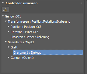

  4. Wählen Sie im Menü "Bearbeiten" "Controller" "Zuweisen", und wählen Sie Ein/Aus aus dem Dialogfeld "Controller zuweisen". Klicken Sie auf "OK".
    Der ganze Spurbereich wird mit einem blauen Balken ausgefüllt. Dies bedeutet, dass die Sichtbarkeit während der gesamten Animation aktiviert ist.

Sie weisen den Ein/Aus-Controller in der Spuransicht zu.
In der Ein/Aus-Spur wird in aktivierten Frames blaue Farbe und in deaktivierten Frames keine Farbe angezeigt. Wenn Sie einen Key in einen Ein-Abschnitt der Spur einfügen, wird der Abschnitt hinter diesem Key deaktiviert. Wenn Sie einen Key in einen Aus-Abschnitt einfügen, wird der nachfolgende Abschnitt aktiviert und blau dargestellt.
