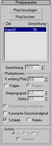

Rollout "Pfadparameter"
Nachdem Sie eine Pfadbeschränkung zugewiesen haben, können Sie auf ihre Eigenschaften in der Gruppe "Bewegung" Rollout "Pfadparameter" zugreifen. In diesem Rollout können Sie Ziele hinzufügen oder löschen, Gewichtungen zuweisen und Gewichtungswerte für jedes Ziel animieren.
Anmerkung: Wenn Sie eine Pfadbeschränkung über das Menü Animation zuweisen, weist 3ds Max dem Objekt einen Positionslisten-Controller zu. Die Option "Pfadbeschränkung" finden Sie im Rollout "Positionsliste". Dies ist der eigentliche Pfadbeschränkungs-Controller. Um das Rollout "Pfadparameter" mit den Beschränkungseinstellungen anzuzeigen, doppelklicken Sie auf den Eintrag "Pfadbeschränkung" in der Liste.
Pfad hinzufügen
Fügt einen neuen Spline-Pfad hinzu, der das beschränkte Objekt beeinflusst.
Pfad löschen
Entfernt einen Pfad aus der Zielliste. Sobald ein Pfadziel entfernt ist, hat es keinen Einfluss mehr auf das beschränkte Objekt.
[Pfadliste]
Zeigt die Ziele und deren Gewichtung.
Gewichtung
Hiermit werden Gewichtungswerte für jedes Ziel zugewiesen und animiert.
Bereich "Pfadoptionen"
% entlang Pfad
Bestimmt die Position (in Prozent entlang der Pfadlänge), an der das Objekt platziert wird. Dadurch wird eine Kopie des Zahlenauswahlfelds "Wert" im Dialogfeld der Spureigenschaften für die Spur "Prozent" in der Spuransicht erstellt. Sie können ein Objekt mithilfe entsprechender Keys über eine präzise Prozentangabe auf dem Pfad positionieren, indem Sie die Schaltfläche Auto-Key aktivieren, zu dem Frame wechseln, für das Sie den Key festlegen möchten, und mit dem Zahlenauswahlfeld % entlang Pfad das Objekt verschieben.
Anmerkung: Die Option "% entlang Pfad" basiert auf der Parameterbestimmung des U-Werts des Spline-Pfads. Es kann vorkommen, dass eine NURBS-Kurve nicht über einen U-Wert mit gleichmäßigen Abständen verfügt. Wenn Sie in diesem Fall für die Option "% entlang Pfad" den Wert 50 einstellen, entspricht dies unter Umständen nicht 50 Prozent der Länge der NURBS-Kurve.
Folgen
Richtet das Objekt an der Bewegungsbahn aus, während es sich entlang der Kontur bewegt.
Neigen
Wenn diese Option aktiviert ist, kann das Objekt beim Durchlaufen der Spline-Kurven geneigt werden.
Neigungsgrad
Passt den Neigungsbetrag an eine Seite an, je nachdem, ob es sich um einen positiven oder negativen Wert handelt.
Glätte
Steuert, wie schnell sich der Rollwinkel ändert, während sich das Objekt durch Kurven in der Bewegungsbahn bewegt. Bei kleineren Werten reagiert das Objekt auf minimale Kurvenveränderungen, während große Werte ruckartige Kurvenverläufe glätten. Der Vorgabewert wird für allgemeine Dämpfung entlang der Kurve empfohlen. Werte unter 2 können zu ruckartigen Bewegungen führen, während mit Werten um 3 eine durchaus realistische Instabilität simuliert werden kann.
Umkehrung ermöglichen
Aktivieren Sie dieses Kontrollkästchen, wenn Sie vermeiden möchten, dass ein Objekt beim Bewegen um einen vertikal ausgerichteten Pfad umgekehrt wird.
Konstante Geschwindigkeit
Mit dieser Option wird die Geschwindigkeit entlang des Pfads konstant gehalten. Wenn diese Option deaktiviert ist, variiert die Geschwindigkeit des Objekts entlang dem Pfad entsprechend dem Abstand zwischen den Scheitelpunkten auf dem Pfad.
Schleife
Wenn das beschränkte Objekt das Ende des Pfads erreicht hat, kann es vorgabemäßig nicht über den Endpunkt hinaus bewegt werden. Mithilfe der Option "Schleife" wird dieses Verhalten so geändert, dass das beschränkte Objekt bei Erreichen des Pfadendes zum Startpunkt zurückkehrt.
Relativ
Aktivieren Sie diese Option, um die ursprüngliche Position des beschränkten Objekts beizubehalten. Das Objekt folgt den Pfad mit einem Abstand, der auf dessen ursprünglicher Weltposition basiert.
Bereich "Achse"
X/Y/Z
Legt fest, welche Objektachse an der Bewegungsbahn des Pfads ausgerichtet wird.
Umkehren
Aktivieren Sie diese Option, um die Richtung der Achse umzukehren.
