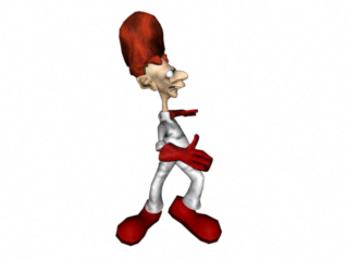

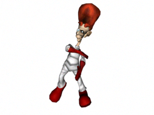

Mit dem Modifikator "Physique" können Sie eine Skelett-Struktur, wie zum Beispiel einen Biped, mit einer Haut versehen. Die Haut kann ein beliebiges verformbares, auf Scheitelpunkten basierendes 3ds Max-Objekt sein, wie zum Beispiel ein Netz, ein Patch oder eine Figur. Wenn Sie das mit der Haut versehene Skelett animieren, verformt Physique die Haut entsprechend den Bewegungen des Skeletts.
Dadurch können Sie ein zusammengesetztes Modell einer Figur übergangslos animieren, das sich durch eine beliebige Anzahl von Gelenken im verbundenen Skelett biegt, knickt und wölbt, indem Sie lediglich das darunterliegende Skelett animieren.
