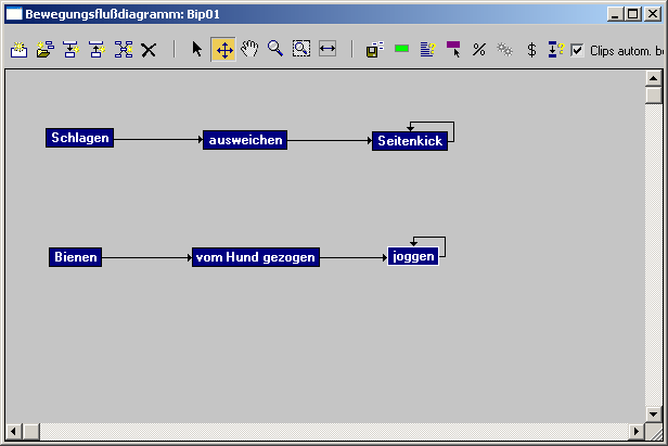

  4. Klicken Sie im Werkzeugkasten des Bewegungsflussdiagramms entweder auf (Übergang von -> zu erstellen) oder (Übergang zu <- von erstellen), und ziehen Sie dann von einem Clip zum anderen Clip.
    Die oberen Clips werden mit "Übergang von -> zu erstellen" verknüpft. Die unteren Clips werden mit "Übergang zu - von erstellen" verknüpft.

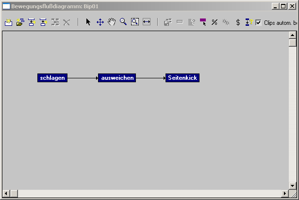

  1. Klicken Sie nach dem Hinzufügen von Clips und Übergängen auf (Clip/Übergang auswählen), und wählen Sie mindestens einen Übergang aus.
    Ausgewählte Übergänge werden weiß dargestellt.
  2. Klicken Sie im Werkzeugkasten des Bewegungsflussdiagramms auf (Ausgewählte Übergänge optimieren).
    Daraufhin wird das Dialogfeld "Übergangsoptimierung" angezeigt.
  3. Klicken Sie auf "OK".
    Während die Optimierungen verarbeitet werden, wird oben im Bewegungsflussdiagramm ein Fortschrittbalken angezeigt.
