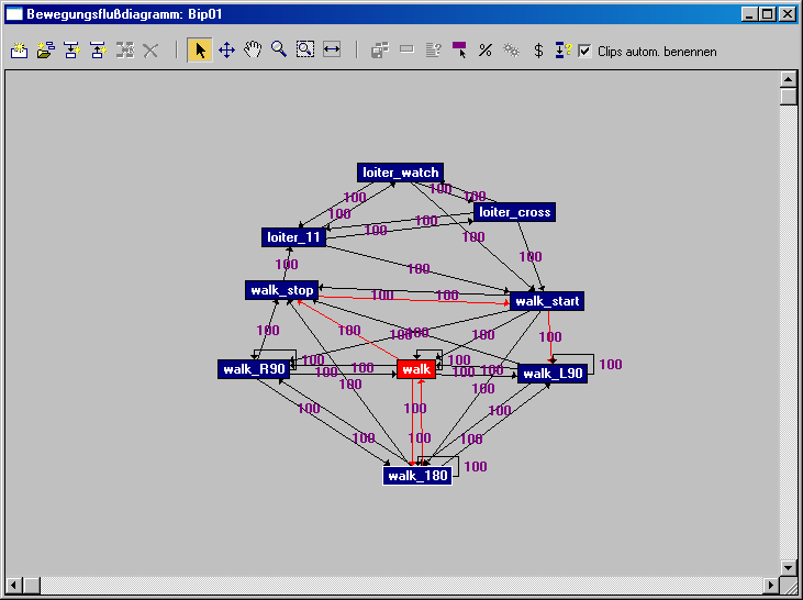

Dialogfeld "Bewegungsflussdiagramm"
Mit den Optionen im Bewegungsflussdiagramm können Sie Clips in das Diagramm aufnehmen, optimale Übergänge berechnen, Übergänge für Zufallsskripts festlegen, Clips verschieben und löschen sowie Abhängigkeiten der Clips anzeigen. Clips und Übergänge werden im Dialogfeld "Bewegungsflussdiagramm" als Symbole angezeigt.
Das Bewegungsflussdiagramm wird angezeigt, wenn Sie im Rollout "Bewegungsfluss" in der Bewegungsgruppe auf "Diagramm zeigen" klicken.
Der erste Schritt im Bewegungsflussmodus besteht darin, Clips für die Verwendung in Skripts im Bewegungsflussdiagramm hinzuzufügen. Ein Clip entspricht dem Inhalt einer BIP-Datei oder Teilen davon. Ein Skript ist ein möglicher Pfad durch die Clips im Bewegungsflussdiagramm. Der erste Clip im aktuellen Skript ist rot. Übergänge werden als Pfeile zwischen Clips angezeigt, wobei rote Pfeile den Pfad durch das aktive Skript kennzeichnen. Die schwarzen Übergangspfeile weisen auf nicht geladene Skripts hin. Übergänge, die zum gleichen Clip zurückweisen, stehen für eine Schleife.
Wenn der Biped einen gemeinsamen Bewegungsfluss verwendet, lautet der Titel des Diagrammfensters "*GEMEINSAMES* Bewegungsflussdiagramm", gefolgt vom Namen des gemeinsamen Bewegungsflusses. Gemeinsame Bewegungsflüsse dienen zum Steuern mehrerer Bipeds mit einem gemeinsamen Bewegungsfluss.
Übergänge werden als Vorgabe mit einem minimalen Bewegungsverlust berechnet. Optimierte Übergänge verwenden einen Algorithmus, der das Fußschleifen auf ein Minimum reduziert. Die Berechnung von optimierten Übergängen dauert zwar etwas länger, die Ergebnisse weisen jedoch eine sehr hohe Qualität auf.

Zufallsskripts für einen oder mehrere Bipeds
Mit dem Befehl "Zufallsbewegung erstellen" im Bereich "Skript" des Rollouts "Bewegungsfluss" können Sie Zufallsskripts erstellen. Zufallsskripts werden erstellt, indem die Clips in einem Bewegungsflussdiagramm nach dem Zufallsprinzip durchlaufen werden. Damit die Funktion "Zufallsbewegung erstellen" verwendet werden kann, müssen sich alle Bipeds im selben gemeinsamen Bewegungsfluss befinden.
Wenn Sie mithilfe eines gemeinsamen Bewegungsflusses Zufallsskripts für mehrere Bipeds erstellen möchten, müssen Sie zunächst im Rollout "Bewegungsfluss" auf "Gemeinsamer Bewegungsfluss" klicken und dann die Bipeds hinzufügen, für die der gemeinsame Bewegungsfluss gelten soll. Im Bewegungsflussdiagramm werden Clips hinzugefügt und Übergänge zwischen den einzelnen Clips erstellt. Anschließend wird mit der Option "Zufallsbewegung erstellen" eine Zufallsbewegung für alle Bipeds berechnet.
Den Clips und Übergängen wird dabei ein Prozentwert zugewiesen. Anhand dieses Prozentwerts erstellt Character Studio Zufallsskripts. Die Prozentwerte für Clips und Übergänge werden in den Clip-Dialogfeldern bzw. im Übergangs-Editor festgelegt.
Sie können zahlreiche Clips laden und dann den Befehl "Alle Übergänge erstellen" verwenden, um alle Übergangsmöglichkeiten zwischen den einzelnen Clips zu erstellen. Sie können zur Optimierung der Übergänge die Funktion "Ausgewählte Übergänge optimieren" verwenden. Nachdem die Übergänge erstellt wurden, können Sie schnell und einfach Skripts mit optimierten Übergängen oder Zufallsbewegungen für Biped-Gruppen erstellen.

Klicken Sie im Dialogfeld "Bewegungsflussdiagramm" auf einen Clip, und ziehen Sie die Maus zu einem anderen Clip. Klicken Sie auf einen einzelnen Clip, und lassen Sie die Maus dann los (ohne zu ziehen), um einen Schleifenübergang zu erstellen. Diese Funktion ist für die Erstellung von Zufallsskripts erforderlich. Sie können Übergänge erstellen, die nicht in einem Skript enthalten sind.

Zufallsprozentwerte zeigen
Mit dieser Option werden im Fenster "Bewegungsflussdiagramm" Prozentwerte für Clips und Übergänge angezeigt.
Zufällige Ausgangsclips werden in Violett angezeigt. Dabei wird auch angegeben, mit welcher Wahrscheinlichkeit sie für den Beginn eines Zufallsskripts herangezogen werden. Weiter wird gezeigt, mit welcher Wahrscheinlichkeit (0-100) die einzelnen Übergänge gewählt werden. Die Option "Zufallsbewegung erstellen" im Bereich "Skripts" verwendet Prozentwerte für Clips und Übergänge zur Erstellung von Zufallsskripts.
