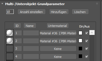

Anpassen der Darstellung von Pfaden auf Schaltflächen
Sie können konfigurieren, wie Pfade angezeigt werden, wenn sie größer als der verfügbare Platz auf Drucktasten in der 3ds Max-Benutzeroberfläche sind. Standardmäßig sind zu lange Pfade auf der Schaltfläche links ausgerichtet, und zusätzlicher Text wird auf der rechten Seite abgeschnitten. Sie können dieses Verhalten ändern, indem Sie die Option PushButtonLabelOverflowBehavior in der [CuiConfiguration] der Datei 3dsmax.ini verwenden.
Vorgabe-Überlaufausrichtung
Diese Eigenschaft kann einen von drei Werten haben:
rechtsbündig
Text, der über den verfügbaren Raum hinausgeht, wird rechts ausgerichtet, sodass das Ende des Pfads sichtbar ist.
Rechtsbündig
mittig
Text, der über den verfügbaren Raum hinausgeht, wird mittig ausgerichtet.
Mittig
auslassen
Text, der über den verfügbaren Raum hinausgeht, wird mittig ausgerichtet und ausgelassen, sodass Anfang und Ende des Pfads sichtbar sind.
Auslassen
