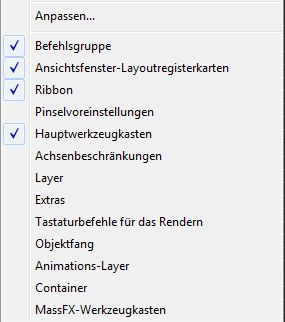

KIicken Sie mit der rechten Maustaste auf einen freien Bereich des Werkzeugkastens, um das Kontextmenü "Anzeige anpassen" zu öffnen.

Die folgenden Optionen werden immer im Menü angezeigt:
Anpassen
Öffnet das Dialogfeld Benutzeroberfläche anpassen, in dem Sie Tastaturbefehle, Werkzeugkästen und vieles mehr bearbeiten können.
Befehlsgruppe
Aktiviert bzw. deaktiviert die Befehlsgruppe. Vorgabe = Aktiviert.
Ansichtsfenster-Layoutregisterkarten
Aktiviert bzw. deaktiviert die Registerkartenleiste Ansichtsfenster-Layouts. Vorgabe = Aktiviert.
Multifunktionsleiste
Aktiviert bzw. deaktiviert die Multifunktionsleiste. Vorgabe = Aktiviert.
Pinselvoreinstellungen
Blendet den Werkzeugkasten Pinselvoreinstellungen ein oder aus. Vorgabe = Deaktiviert.
Hauptwerkzeugkasten
Blendet den Hauptwerkzeugkasten ein bzw. aus. Vorgabe = Aktiviert.
Achsenbeschränkungen
Blendet den Werkzeugkasten Achsenbeschränkungen ein oder aus. Vorgabe = Deaktiviert.
Layer
Blendet den Werkzeugkasten Layer ein oder aus. Vorgabe = Deaktiviert.
Extras
Blendet den Werkzeugkasten Extras ein oder aus. Vorgabe = Deaktiviert.
Tastaturbefehle für das Rendern
Blendet den Werkzeugkasten Tastaturbefehle für das Rendern ein oder aus. Vorgabe = Deaktiviert.
Objektfang
Blendet den Werkzeugkasten Objektfang ein oder aus. Vorgabe = Deaktiviert.
Animations-Layer
Blendet den Werkzeugkasten Animations-Layer ein oder aus. Vorgabe = Deaktiviert.
Container
Blendet den Werkzeugkasten Container ein oder aus. Vorgabe = Deaktiviert.
MassFX-Werkzeugkasten
Blendet den Werkzeugkasten MassFX ein oder aus. Vorgabe = Deaktiviert.
