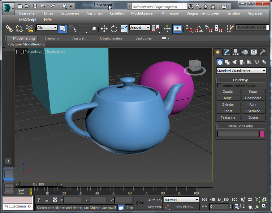

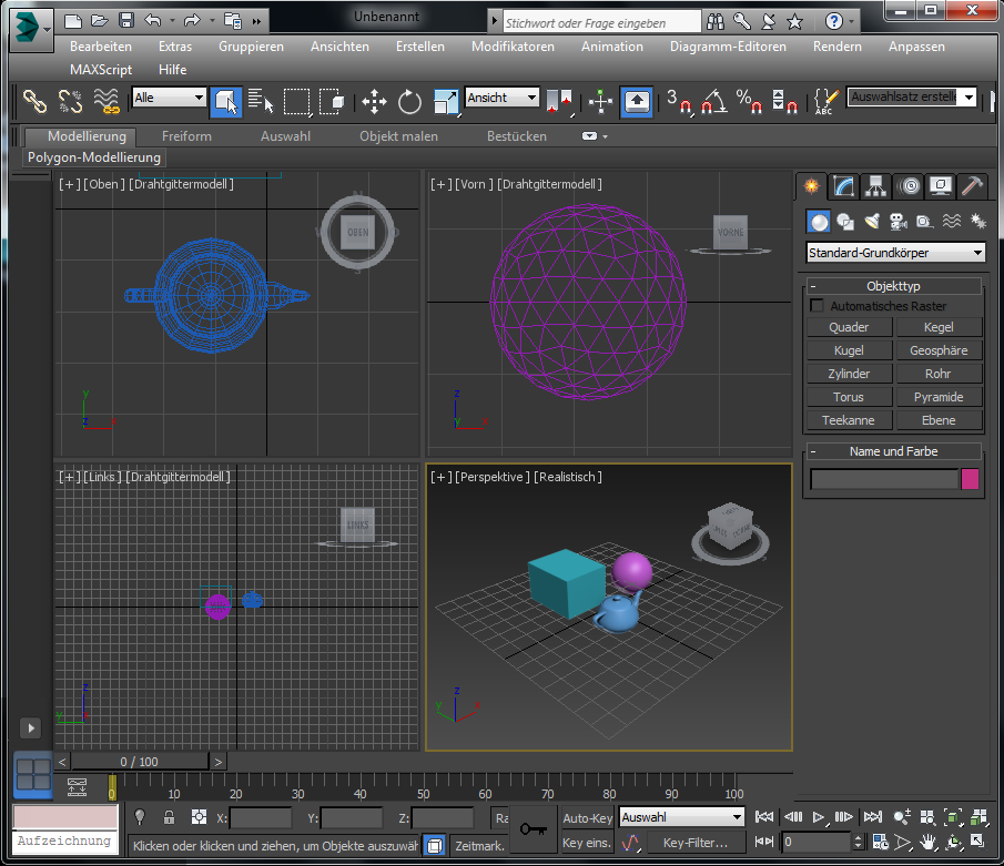

Die Funktion Ansichtsfenster-Layouts ermöglicht eine beliebige Anzahl verschiedener Arbeitsabläufe in 3ds Max. Diese Vorgehensweise beschreibt einen, der mehrere Ansichten einer Szene und zusätzlich ein erweitertes Ansichtsfenster ermöglicht.
Alle drei Objekte erscheinen in allen vier Ansichtsfenstern.

Der Registerkartenleiste wird eine neue Registerkarte hinzugefügt. Ihr Layout wird in einem Vollbild-Ansichtsfenster angezeigt. Sie verwendet die Ansicht Oben, Drahtgittermodell, da dies die Vorgabeansicht für einzelne Ansichtsfenster aus der Layoutgruppe ist.

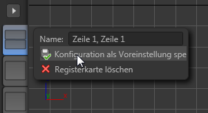

Dadurch wird eine neue, vierte Registerkarte mit zwei horizontalen Ansichtsfenstern erstellt. Ihr Name lautet Zeile 1, Zeile 1.

Das Standardlayout mit vier Ansichtsfenstern wird angezeigt.

oder auf eine beliebige Stelle außerhalb des Menüs Voreinstellungen. Um ein Menü mit kontextabhängigen Befehlen für ein bestimmtes Layout zu öffnen, klicken Sie mit der rechten Maustaste auf die entsprechende Registerkarte. Das Layout muss nicht aktiviert sein.

Gespeicherte Voreinstellungen umbenennen oder löschen Diese Option ist nur verfügbar, wenn der Menüabschnitt Gespeicherte Layoutvorstellungen vorhanden ist, d. h., wenn Voreinstellungen vorliegen. Wenn Sie auf diese Schaltfläche klicken, wird der Menüeintrag in "Gespeicherte Layoutvoreinstellungen werden bearbeitet" geändert, und Sie können den Namen einer Voreinstellung bearbeiten, indem Sie das Feld auswählen und den gewünschten Text eingeben. Sie können eine Voreinstellung auch löschen, indem Sie auf die Schaltfläche X neben ihrem Namen klicken. Um diesen Modus zu beenden, klicken Sie erneut auf diese Schaltfläche oder auf eine Stelle außerhalb des Menüs Layouts.
