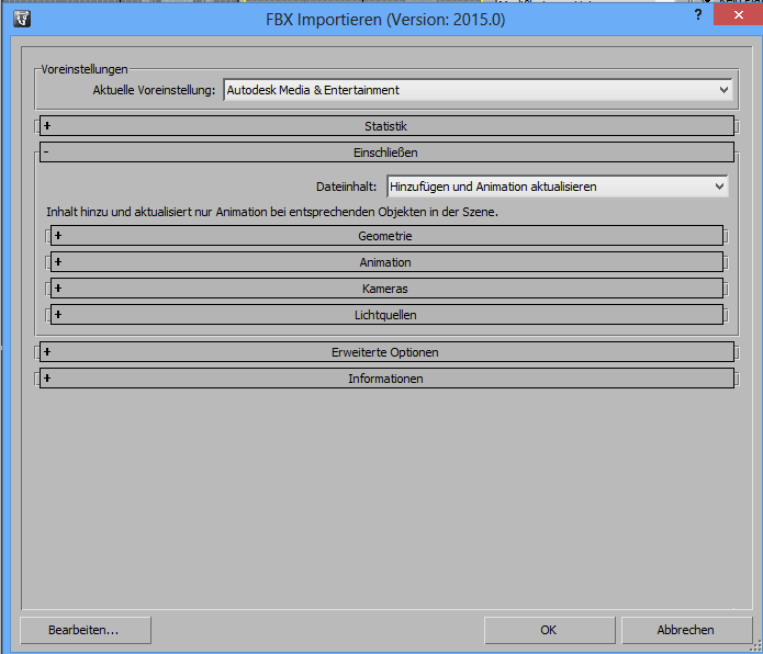

FBX-Plug-In-Benutzeroberfläche
In diesem Abschnitt wird die Benutzeroberfläche des 3ds Max FBX plug-in beschrieben. Optionen und Menüs sind zu Rollout-Menüs zusammengefaßt, die Sie erweitern und ausblenden können.
Allgemeine Optionen der Benutzeroberfläche
Die Schaltflächen in diesem Abschnitt sind allgemeine Steuerelemente der Benutzeroberfläche des 3ds Max FBX plug-in und sind immer dann verfügbar, wenn die Benutzeroberfläche angezeigt wird.

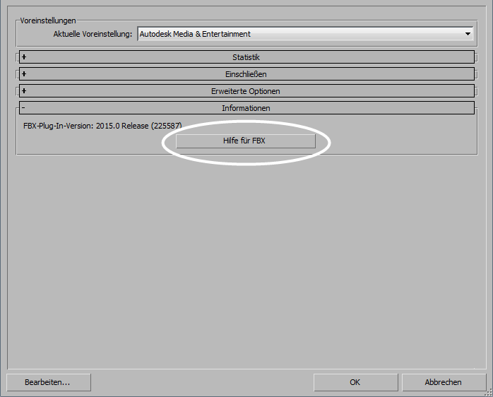

Hilfe
Klicken Sie auf die Schaltfläche "Hilfe zu FBX" im Rollout "Informationen", um auf die 3ds Max FBX plug-in-Dokumentation zuzugreifen.
