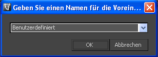

  2. Klicken Sie auf Bearbeiten Voreinstellung speichern.
  3. Geben Sie den Namen der neuen Voreinstellung ein, z. B. "Meine Voreinstellung".
  4. Klicken Sie auf "OK". Weitere Informationen zum Ändern der benutzerdefinierten Voreinstellung finden Sie unter Bearbeiten einer Voreinstellung.

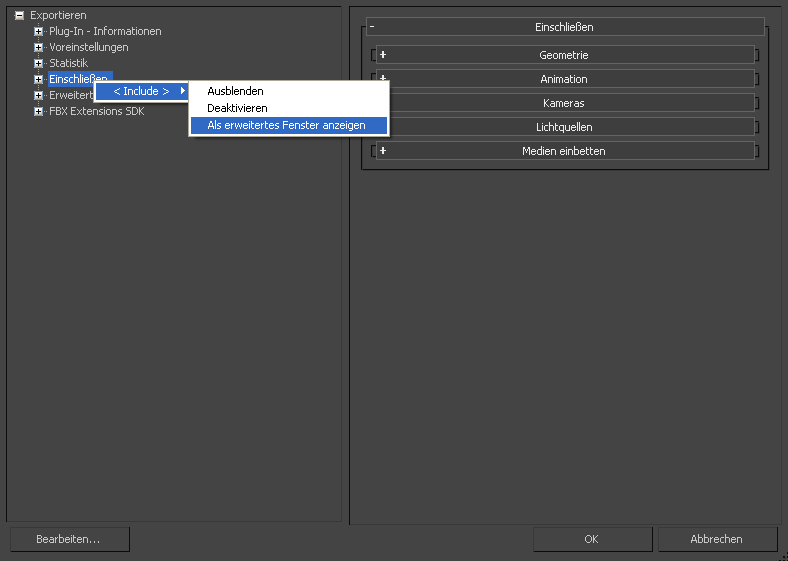

Sie können vorhandene Voreinstellungen mit benutzerdefinierten Optionseinstellungen und UI-Layouts im Modus zum Bearbeiten von Voreinstellungen bearbeiten.
  1. Klicken Sie auf Bearbeiten Voreinstellung bearbeiten.
  2. Es wird ein Dialogfeld angezeigt, in dem Sie erfahren, dass Sie mit der rechten Maustaste auf ein Element in der Strukturansicht klicken müssen, um die entsprechenden Parameter zu bearbeiten. Klicken Sie auf "OK".

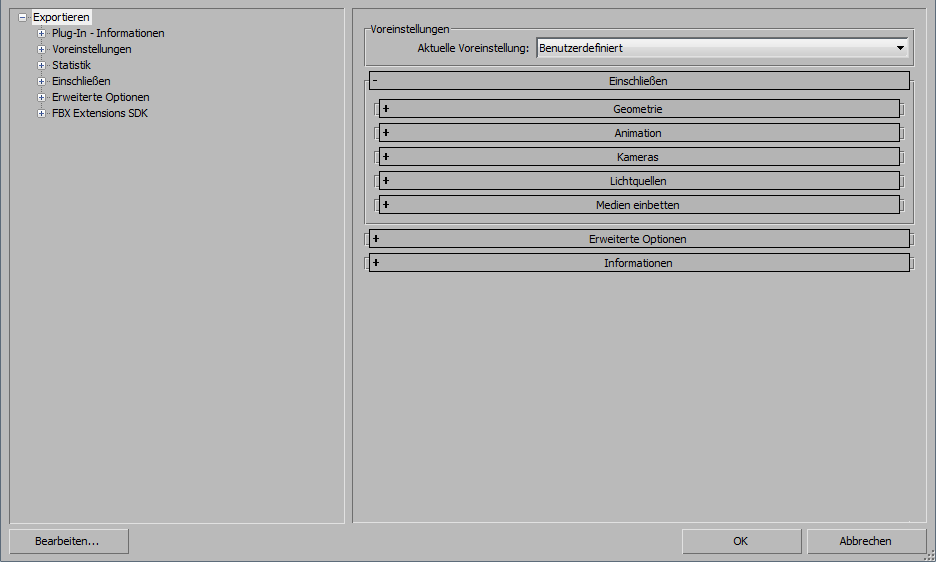

  3. Durch diese Aktion wird die Benutzeroberfläche in zwei Bereiche geteilt, und im linken Bereich wird eine Strukturansicht der FBX-Optionen hinzugefügt.
  4. Klicken Sie mit der rechten Maustaste auf die Elemente in der Strukturansicht, um auf die Bearbeitungsoptionen zuzugreifen.
    Anmerkung: Einige Bearbeitungsoptionen sind in allen Hierarchieebenen identisch, während andere nur in einer bestimmten Ebene angezeigt werden. Einige Optionen können auf einer beliebigen Ebene der Optionshierarchie angewendet werden. Weitere Informationen finden Sie unter Bearbeitungsmodus – Optionen.
Mithilfe der Optionen des Bearbeitungsmodus können Sie Ihre FBX-UI-Voreinstellung anpassen.
Einblenden/Ausblenden
Mit dieser Option wird die Sichtbarkeit einer Gruppe oder einer Option in der Benutzeroberfläche aktiviert bzw. deaktiviert.
Aktivieren/Deaktivieren
Mithilfe dieser Option wird die Gruppe oder Option gesperrt, sodass sie in der Benutzeroberfläche abgeblendet ist und nicht geändert werden kann.

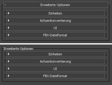

Als erweiterte Gruppe anzeigen/Als erweitertes Fenster anzeigen
Mit dieser Option können Sie festlegen, ob eine Gruppe erweitert werden kann oder nicht.
