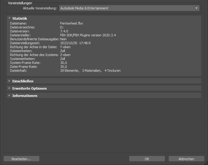

Fenster FBX-Import
Importieren von FBX-Dateien in 3ds Max

  2. Klicken Sie auf das Menü Datei Importieren, und suchen Sie mithilfe des Dateibrowsers nach der FBX-Datei, die Sie importieren möchten.
  3. Das Fenster "FBX importieren" wird geöffnet. Wählen Sie die gewünschten Importoptionen. Eine Beschreibung der Einstellungen, die Sie verwenden können, finden Sie unter:
  4. Klicken Sie auf OK.
