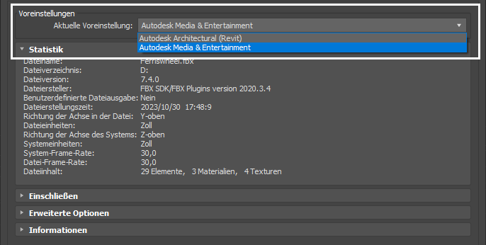

Voreinstellung auswählen
Sie können die gewünschte Voreinstellung im Menü des FBX-Plug-Ins unter "Voreinstellungen" auswählen.
Der Bereich "Voreinstellungen" des FBX-Fensters

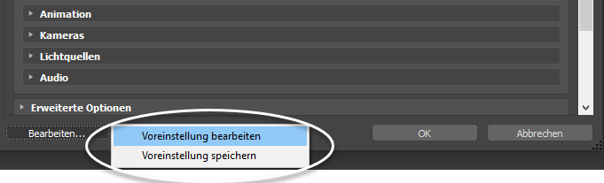

Voreinstellung bearbeiten/speichern
Mithilfe der Schaltfläche "Voreinstellung bearbeiten" können Sie benutzerdefinierte Voreinstellungen mit eigenen definierten Einstellungen erstellen und speichern.
Option Voreinstellung bearbeiten/speichern
Greifen Sie mit Hilfe der Schaltfläche "Bearbeiten" in der Benutzeroberfläche des FBX-Importprogramms auf die Optionen "Voreinstellung bearbeiten/speichern" zu.
Das 3ds Max FBX plug-in speichert die benutzerdefinierten Voreinstellungen in einer Datei, damit Sie sie gemeinsam mit anderen Benutzern verwenden können. Weitere Informationen finden Sie unter Speichern von Voreinstellungen.
