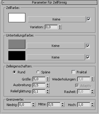

Bereich "Zellfarbe"
Diese Steuerelemente definieren die Farbe der Zellen.
[Farbfeld]
Zeigt das Dialogfeld Farbauswahl an. Wählen Sie eine Farbe für die Zellen aus.
[Map-Schaltfläche]
Weist den Zellen anstatt einer deckenden Farbe ein Map zu.
[Kontrollkästchen]
Wenn das Kontrollkästchen aktiviert ist, wird das Map aktiviert. Wenn es deaktiviert ist, wird das Map deaktiviert (die Zellfarbe nimmt wieder die Farbe im Farbfeld an).
Variation
Verändert die Farbe der Zellen durch eine willkürliche Änderung der RGB-Werte. Je höher der Variationswert ist, desto größer ist der Zufallseffekt. Dieser Prozentwert kann zwischen 0 und 100 liegen. Bei 0 wird die Zellfarbe vollständig durch das Farbfeld oder das Map bestimmt. Vorgabe = 0.
Bereich "Unterteilungsfarbe"
Diese Steuerelemente legen die Farbe der Unterteilungen zwischen Zellen fest. Zellunterteilungen stellen einen Verlauf zwischen zwei Farben oder zwei Maps dar.
[Farbmuster]
Über diese Farbfelder wird das Dialogfeld "Farbauswahl" zum Wählen einer Zellunterteilungsfarbe aufgerufen.
[Map-Schaltflächen]
Weisen einer der Zellunterteilungsfarben ein Map zu.
[Kontrollkästchen]
Wenn ein Kontrollkästchen aktiviert ist, wird das zugehörige Map aktiviert. Wenn es deaktiviert ist, wird das zugehörige Map deaktiviert (als Unterteilungsfarbe wird wieder die Farbe im Farbfeld verwendet).
Bereich "Zelleigenschaften"
Mit diesen Steuerelementen können Sie die Form und die Größe der Zellen ändern.
Rund/Späne
Wählen Sie, wie die Zellenränder aussehen sollen. Mit "Rund" sind die Zellen rund. Dadurch entsteht ein organischeres oder blasenartiges Aussehen. Wenn "Späne" gewählt ist, haben die Zellen lineare Ränder. Dadurch wird ein gemeißeltes oder mosaikartiges Aussehen erzielt. Vorgabe = Rund.
Größe
Ändert die Gesamtskalierung des Maps. Ändern Sie diesen Wert, um die Größe des Maps an Ihre Geometrie anzupassen. Vorgabe = 5,0.
Ausbreitung
Ändert die Größe einzelner Zellen. Vorgabe = 0,5.
Reliefglättung
Wenn Sie ein zellförmiges Map als Relief-Map verwenden, können an den Zellrändern unter Umständen Alias-Effekte oder Zacken auftreten. Erhöhen Sie in solchen Fällen diesen Wert. Vorgabe = 0,1.
Fraktal
Definiert das zellförmige Muster als fraktal und aktiviert damit die drei folgenden zusätzlichen Parameter. Vorgabe = Deaktiviert.
Wiederholungen
Legt fest, wie oft die Fraktalfunktion angewendet wird. Achtung: Wenn Sie diesen Wert erhöhen, verlängert sich gleichzeitig die Renderzeit. Vorgabe = 3,0.
Adaptiv
Wenn dieses Kontrollkästchen aktiviert ist, wird die Anzahl der fraktalen Wiederholungen adaptiv eingestellt. Die Zahl der Wiederholungen wächst somit, je näher die Geometrie beim Blickpunkt der Szene liegt, und nimmt bei zunehmendem Abstand ab. Dadurch wird der Alias-Effekt verringert und außerdem das Rendern verkürzt. Vorgabe = Aktiviert.
Rauheit
Wenn Sie das zellförmige Map als Relief-Map verwenden, wird mit diesem Parameter gesteuert, wie rau das Relief ist. Wenn die Rauheit gleich null ist, hat jede Wiederholung die halbe Stärke und die halbe Größe der vorherigen Wiederholung. Wenn die Rauheit zunimmt, nähert sich jede Wiederholung in Stärke und Größe der vorherigen Wiederholung. Wenn die Rauheit bei ihrem Maximalwert von 1,0 liegt, hat jede Wiederholung dieselbe Größe und Stärke wie die vorherige. Dies kommt dem Deaktivieren der Fraktalfunktion gleich. Rauheit hat nur dann eine Auswirkung, wenn "Wiederholungen" größer als 1,0 ist. Vorgabe = 0,0.
Bereich "Grenzwerte"
Mit diesen Steuerelementen wird die relative Größe der Zellen und Unterteilungen beeinflusst. Sie werden als normalisierte Prozentwerte (0 bis 1) der Größen ausgedrückt, die vom vorgegebenen Algorithmus angegeben werden.
Niedrig
Stellt die Größe der Zellen ein. Vorgabe = 0,0.
Mitte
Stellt die Größe der ersten Unterteilungsfarbe im Verhältnis zur zweiten ein. Vorgabe = 0,5.
Hoch
Stellt die Gesamtgröße der Unterteilungen ein. Vorgabe = 1,0.
