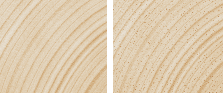

Rollout Poren
Unbehandelte Kiefer mit aktivierten Frühholzporen (rechts)
Gruppe Poren
- Poren verwenden
- Ermöglicht die Erzeugung von Ungleichheiten auf der Holzoberfläche, die als Punkte auf den Jahresringen und Streifen entlang der Maserung dargestellt werden.
- Porentyp
- Legt fest, wo Poren erzeugt werden: auf Frühholz, auf Spätholz oder auf beidem.
- Porenradius
- Legt den Radius der einzelnen Poren fest. Niedrigere Werte wie 0,04 bieten meist eine bessere Realitätsnähe. Die Höchsteinstellung lautet 2.
- Porenzellenabmessung
- Erhöht die Dichte der erzeugten Poren. Die Höchsteinstellung lautet 3.
- Farbstärke
- Legt die Intensität der Farbe für die Poren fest. Die Höchsteinstellung lautet 5.
- Porentiefe
- Legt die Tiefe der einzelnen Poren für das Relief-Mapping fest. Die Höchsteinstellung lautet 1.

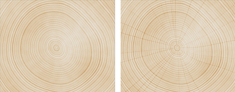

Rollout Strahlen
Unbehandelte Kiefer mit aktivierten Strahlen (rechts)
Gruppe Strahlen
- Strahlen verwenden
- Bei Aktivierung werden schleifenähnliche Markstrahlen erzeugt, die je nach Einstellungen als vom Mittelpunkt der Jahresringe ausgehende Linien und als kurze vertikale Linien in der Maserung dargestellt werden.
- Farbstärke
- Legt die Intensität der Strahlenfarbe fest. Die Mindesteinstellung ist 0,5 (hell) und die Höchsteinstellung ist 3 (dunkel).
- Segmentlänge
- Legt die Länge der Strahlensegmente fest. Die Höchsteinstellung lautet 10.
- Anzahl Schnitte
- Legt die ungefähre Anzahl an radial zu erzeugenden Strahlen fest. Weitere Strahleneinstellungen können die sichtbare Anzahl erhöhen oder verringern. Die Höchsteinstellung lautet 400.
- Ellipse Z2X
- Legt die Tiefe der zum Erzeugen des Strahls verwendeten Zellen fest. Die Höchsteinstellung lautet 40.
- Ellipsenradius X
- Legt den Radius der zum Erzeugen des Strahls verwendeten Zellen fest. Die Höchsteinstellung lautet 1.
