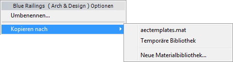

Optionen für einzelne Materialien, Maps und Controller
Über dieses Menü werden einzelne Materialien, Maps oder Controller verwaltet.
Benutzeroberfläche
Umbenennen
Öffnet ein Dialogfeld, in dem Sie das Material umbenennen können.
Bei einigen Gruppen wie der Gruppe Materialien und der Autodesk-Materialbibliothek wird diese Option nicht angezeigt.
Aus Bibliothek entfernen (oder Aus Gruppe entfernen)
Entfernt das Material oder Map aus der Bibliothek oder Gruppe.
Bei einigen Gruppen wie der Gruppe Materialien und der Autodesk-Materialbibliothek ist diese Option nicht verfügbar.
_____
Kopieren nach
Zeigt ein Untermenü an, das andere Gruppen der Material-/Map-Übersicht auflistet, in die Sie dieses Material oder diese Map kopieren können.
  • [Liste der vorhandenen Bibliotheken] kopiert das Material oder Map in die Bibliothek.
    Damit diese im Untermenü angezeigt werden, müssen sie in der Material-/Map-Übersicht geöffnet sein.
  • Temporäre Bibliothek kopiert das Material oder Map in eine temporäre Bibliothek.
    Die Temporäre Bibliothek wird mit Ihrer 3ds Max-Szene gespeichert, aber nicht an anderer Stelle, außer Sie speichern sie als eine MAT-Datei unter einem anderen Namen.
  • Neue Materialbibliothek kopiert das Material oder Map in eine neue Bibliothek.
    Wenn Sie Neue Materialbibliothek wählen, wird ein Dialogfeld geöffnet, in dem Sie der neuen Bibliothek einen Namen geben können. Es speichert die Bibliothek als MAT-Datei und öffnet sie als Gruppe im Browser.
