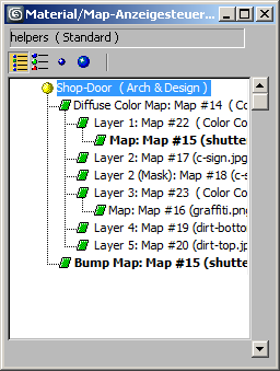

Anzeigesteuerung der Material-/Map-Struktur
Für jedes Material, das Sie erstellen (egal wie komplex), erstellen Sie eine Material-/Map-Struktur. Der Stamm dieser Struktur ist das Material selbst. Die "Zweige" oder untergeordneten Objekte sind die Maps, die Sie den Komponenten des Materials zugewiesen haben. Einige Maps können wiederum selbst Maps enthalten (wie zum Beispiel ein Map, das auf eine Farbe eines Schachbrett-Maps angewendet wird). Die Struktur kann also mehr als zwei Ebenen umfassen – sie kann so umfangreich wie jeweils nötig sein.
Im kompakten Material-Editor können Sie in der Struktur mit den Schaltflächen (Gehe zu übergeordnetem Objekt) und (Weiter zu Objekt auf gleicher Ebene) navigieren. (Um in der Struktur nach unten zu navigieren, klicken Sie auf die Schaltfläche.) Durch Klicken auf (Material/Map-Anzeigesteuerung) wird ein Dialogfeld mit der Map-Hierarchie angezeigt.
Dialogfeld Material/Map-Anzeigesteuerung

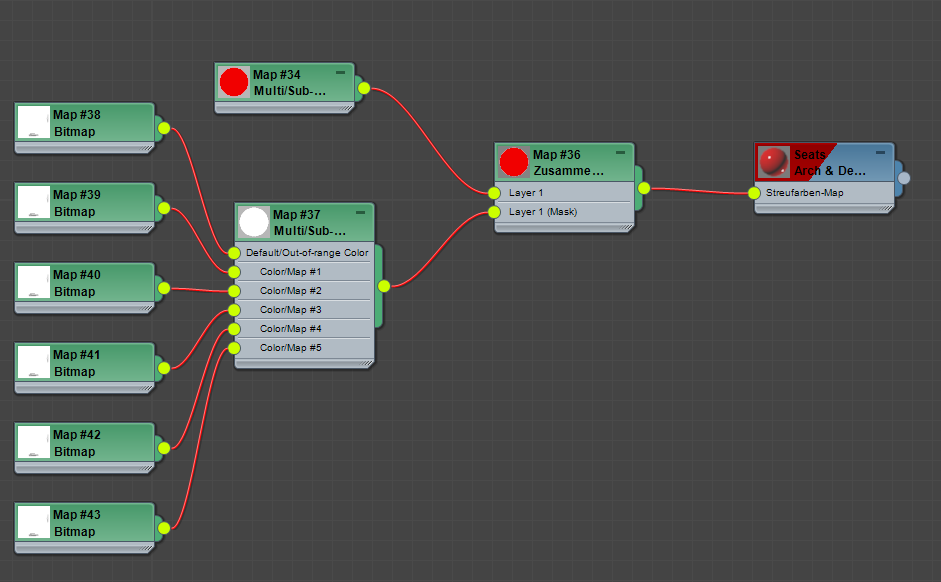

Im erweiterten Material-Editor können Sie die Material/-Map-Struktur als ein Knotendiagramm anzeigen.
Eine Struktur mit vier Ebenen, die Multi-/Unter-Maps und ein zusammengesetztes Map enthält
