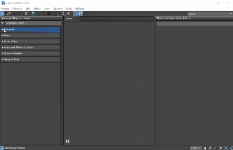

So verwenden Sie eine Streufarben-Map
3ds Max öffnet die Material-/Map-Übersicht.
(Wenn Sie "Bitmap" als Map-Typ wählen, wird zunächst ein Dialogfeld von 3ds Max angezeigt, in dem Sie die Bilddatei wählen können.)
Sie können auch den
Erweiterten Material-Editor zum Vernetzen eines Map-Knotens mit der Komponente "Streufarbe" verwenden.
