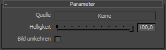

Rollout "Parameter"
Quelle
Öffnet das Dialogfeld Bitmap-Bilddatei auswählen, in dem Sie eine Bilddatei für das Map auswählen können. Sie können einen beliebigen Dateityp auswählen, der von 3ds Max unterstützt wird.
Helligkeit
Verwenden Sie den Schieberegler für Helligkeit oder das Zahlenfeld zur Reduzierung der Bildhelligkeit. Die Vorgabe von 100 % entspricht der ursprünglichen Helligkeit. Vorgabe = 100.0 Prozent.
Bild invertieren
Invertiert die Farben des Bilds.

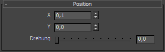

Rollout Position
X, Y
Versetzt das Bild entlang der lokalen XY-Achsen in 3ds Max-Einheiten.
Drehung
Dreht das Bild um die lokale Z-Achse. Vorgabe = 0.0.

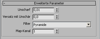

Rollout "Erweiterte Parameter"
Unschärfe
Beeinflusst die Schärfe oder Unschärfe des Maps abhängig von seiner Entfernung von der Ansicht. Je weiter entfernt das Map ist, desto unschärfer wird es dargestellt. Der Wert Unschärfe verwischt Karten im Weltraum. Unschärfe wird in erster Linie verwendet, um Aliasing zu vermeiden. Bereich = 0.01 bis 100. Vorgabe = 0.1.
Unschärfeabstand
Beeinflusst die Schärfe oder Unschärfe des Maps unabhängig von seiner Entfernung von der Ansicht. Der Unschärfeabstand beeinflusst die Unschärfe des Bilds an sich im Objektraum. Verwenden Sie diese Option, wenn Sie die Details eines Maps weichzeichnen oder entfokussieren wollen, um den Effekt eines unscharfen Bilds zu erzielen. Bereich: 0,0 bis 1,0. Vorgabe = 0,0.
Siehe „Unschärfe/Unschärfeabstand“.
Filtern
Hier können Sie die Filtermethode (Antialiasing) für das Bitmap auswählen.
  • Pyramidal (Vorgabe)
  • Summierter Bereich
  • Keine
Map-Kanal
Weist dem Map einen Map-Kanal-Wert zu. Bereich = 1 bis 99. Vorgabe=1.
