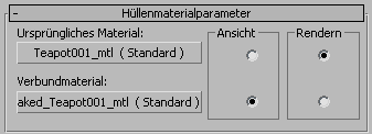

    • Im kompakten Material-Editor wird sofort das Rollout "Hüllenmaterialparameter" angezeigt.
    • Ziehen Sie im erweiterten Material-Editor das Sample-Feld als eine Instanz in die aktive Ansicht, und doppelklicken Sie anschließend auf den Modus "Hülle", um die Parameter des Materials anzuzeigen.

Ursprüngliches Material
Zeigt den Namen des ursprünglichen Materials an. Klicken Sie auf die Schaltfläche, um das Material anzuzeigen und um dessen Einstellungen anzupassen.
Einbackmaterial
Zeigt den Namen des Einbackmaterials an. Klicken Sie auf die Schaltfläche, um das Material anzuzeigen und um dessen Einstellungen anzupassen.
Zusätzlich zu Farbgebung und Mapping des ursprünglichen Materials kann das Einbackmaterial Schattenwürfe und andere Informationen enthalten. Ein Einbackmaterial hat eine feste Auflösung.
Ansichtsfenster
Mit diesen Schaltflächen wählen Sie aus, welches Material in schattierten Ansichtsfenstern angezeigt wird: das ursprüngliche Material (obere Schaltfläche) oder das Einbackmaterial (untere Schaltfläche).
Rendern
Mit diesen Schaltflächen wählen Sie aus, welches Material in Renderausgaben angezeigt wird: das ursprüngliche Material (obere Schaltfläche) oder das Einbackmaterial (untere Schaltfläche).
