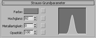

Steuert die Farbe des Materials. Diese Einstellung entspricht der Streufarbe, die Sie bei anderen Shadern festlegen. Mit dem Shader "Strauss" steuern Sie nur diese eine Farbe. Der Shader berechnet die Umgebungs- und Streufarbenkomponenten.
Klicken Sie auf die Map-Schaltfläche, um ein Streufarben-Map zuzuweisen. Diese Schaltfläche ist ein Tastaturbefehl. Sie können ein Streufarben-Map auch mit dem Rollout Maps zuweisen.
Beeinflusst die Größe des Spiegelglanzlichts. Wenn Sie den Wert erhöhen, wird das Glanzlicht kleiner, und das Material erscheint glänzender. Vorgabe = 25.
Die Einstellung "Hochglanz" steuert außerdem die Stärke der Reflexions-Maps, die einem Strauss-Material zugewiesen sind.
Klicken Sie auf die zu verwendende Map-Schaltfläche. Diese Schaltfläche ist ein Tastaturbefehl. Sie können ein Hochglanz-Map auch mit dem Rollout "Maps" zuweisen.
Ändert das metallische Aussehen eines Materials. Durch Erhöhen des Werts für die Metallartigkeit erhält das Material ein ausgeprägteres metallisches Aussehen mit flüchtigen und primären Glanzlichtern. Da ein metallisches Aussehen vor allem von Glanzlichtern abhängt, zeigt der Wert für "Metallartigkeit" kaum Wirkung, wenn Sie nicht auch den Wert für "Hochglanz" erhöhen. Vorgabe = 0.
Klicken Sie auf eine Map-Schaltfläche, um ein Map zuzuweisen. Diese Schaltfläche ist ein Tastaturbefehl. Sie können ein Metallartigkeits-Map auch mit dem Rollout "Maps" zuweisen.
Stellt die Opazität/Transparenz des Materials als Prozentwert ein. Der Effekt lässt sich am besten mit einem Musterhintergrund im Musterfeld in der Vorschau betrachten. Den Opazitäts-Falloff können Sie in den erweiterten Parametern einstellen. Vorgabe = 100.
Klicken Sie auf die Map-Schaltfläche, um der Opazitäts-Komponente ein Map zuzuweisen. Weitere Informationen finden Sie unter Opazitäts-Map. Diese Schaltfläche ist eine Abkürzung. Sie können ein Opazitäts-Map auch über das Rollout "Maps" zuweisen.
Diese Kurve zeigt die Auswirkungen des aktuellen Werts für Hochglanz an. Wenn Sie den Hochglanz verringern, wird die Kurve kürzer. Wenn Sie den Wert erhöhen, wird die Kurve höher.
