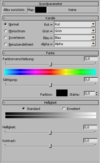

Benutzeroberfläche
Achtung: Das Farbkorrektur-Map verwendet einen stapelbasierten Ansatz mit Änderungen, die über Rollouts angewendet werden und die oben auf der Oberfläche beginnen und unten enden. Einstellungen vom Rollout "Textur" werden zuerst angewendet, anschließend werden die Einstellungen vom Rollout "Kanäle" auf die Ausgabe vom Rollout "Textur" angewendet, usw. Die Reihenfolge lautet:
  1. Rollout "Textur"
  2. Rollout "Kanäle"
  3. Rollout "Farbe"
  4. Rollout "Helligkeit"
Aufgrund dieser erzwungenen Reihenfolge, ist es nicht möglich, die Rollouts für dieses Map neu anzuordnen.
Rollout „Grundparameter“
[Farbfeld]
3ds Max verwendet diese Farbe, wenn kein Map angegeben wurde. Um die Farbe zu ändern, klicken Sie auf das Farbfeld und verwenden Sie dann die Steuerelemente Farbauswahl.
[Map-Schaltfläche]
Klicken Sie auf diese Schaltfläche, die zunächst die Beschriftung „Kein“ hat, um ein Map anzugeben. Nachdem Sie ein Map mit der Material-/Map-Übersicht festgelegt haben, zeigt die Schaltflächenbeschriftung den Namen und den Typ des Maps an.
Tipp: Wenn Sie ein vorhandenes Map durch ein Farbkorrektur-Map ersetzen, werden Sie von 3ds Max gefragt, ob das alte Map als ein Unter-Map beibehalten werden soll. Wenn Sie dies bejahen, wird das alte Map in diesem Feld platziert.
Rollout "Kanäle"
[Kanaloperation]
Wählen Sie den ursprünglichen Vorgang, der auf die Farbkanäle des Maps angewendet werden soll:
  • Normal Übergibt die Farbkanäle ohne Änderung an die Steuerelemente auf dem Rollout „Farbe“.
  • Monochrom Wandelt alle Farbkanäle in Grauschattierungen um.
  • Invertieren Ersetzt den roten, grünen und blauen Farbkanal durch die entsprechende Komplementärfarbe.
    Die Komplementärfarbe wird für jeden Kanal durch Abziehen des Werts vom Maximalwert berechnet: 1,0 für Gleitkomma-Farben oder 255 für 8 Bit-Kanäle. So wird beispielsweise Rot in Zyan (Grün + Blau), Grün in Magenta (Rot + Blau) und Blau in Gelb (Rot + Grün) geändert.
  • Benutzerdefiniert Ermöglicht Ihnen die Anwendung der verschiedenen Einstellungen auf jeden Kanal mit den verbleibenden Steuerelementen auf dem Rollout.
Tipp: Sie können eine der voreingestellten Kanaloperationen (Normal/Monochrom/Invertieren) als Ausgangspunkt für die Anpassung verwenden. Wählen Sie die Voreinstellung, und wählen Sie anschließend "Benutzerdefiniert". Die vorherigen Einstellungen bleiben aktiv und können weiterhin geändert werden.
Rot/Grün/Blau/Alpha
Sie können Kanaloperationen pro Kanal festlegen. Diese Option ist nur verfügbar, wenn "Benutzerdefiniert" die aktive Auswahl ist. Sonst wird in diesen Felder die aktuelle Einstellung angezeigt, wie "Monochrom" für die RGB-Kanäle.
Wählen Sie aus der Dropdown-Liste einen Ersatzwert oder -kanal für jeden Kanal aus:
  • Rot/Grün/Blau/Alpha Ersetzt den Kanal durch den ausgewählten Kanal. Wenn Sie z. B. „Blau=Rot“ festlegen, nimmt die blaue Komponente eines jeden Pixels den aktuellen Wert der roten Komponente dieses Pixels an.
  • Rot (Invers)/Grün (Invers)/Blau (Invers)/Alpha (Invers) Ersetzt den Kanal durch den ausgewählten Komplementärkanal. Wenn Sie z. B. „Blau=Rot (Invers)“ festlegen, nimmt die blaue Komponente eines jeden Pixels den Komplementärwert des aktuellen Werts der roten Komponente dieses Pixels an.
    Die Komplementärfarbe wird für jeden Kanal durch Abziehen des Werts vom Maximalwert berechnet: 1 im Fall von Gleitkomma-Farben oder 255 bei 8 Bit-Kanäle. So wird beispielsweise Rot in Zyan (Grün + Blau), Grün in Magenta (Rot + Blau) und Blau in Gelb (Rot + Grün) geändert.
  • Monochrom Wandelt den Farbkanal in Graustufen um. 3ds Max ermittelt den Graustufenwert für einen Kanal, indem die Werte des roten, grünen und blauen Kanals für jedes Pixel addiert und anschließend durch 3 geteilt werden. Wenn die RGB-Werte beispielsweise 0,5, 0,4 und 0,0 lauten, wäre der Monochromwert für jeden Kanal dieses Pixels 0,3.
  • Eins Stellt den Kanal auf den höchstmöglichen Wert ein. Tatsächlich wird er vollständig aktiviert. Wenn beispielsweise die ursprüngliche Farbe eines Pixels in einem 24-Bit- oder 32-Bit-Map R=50, G=75 und B=100 ist, würde die Einstellung „Grün=Eins“ zu R=50, G=255 und B=100 führen.
  • Null Stellt den Kanal auf den niedrigsten möglichen Wert ein. Tatsächlich wird der Kanal deaktiviert. Wenn beispielsweise die ursprüngliche Farbe eines Pixels R=50, G=75 und B=100 ist, würde die Einstellung Grün=Null zu R=50, G=0 und B=100 führen.
Rollout "Farbe"
Auf diesem Rollout befinden sich drei Steuerelemente für die allgemeine Farbumwandlung. Diese Steuerelemente wirken sich auf die Ausgabe des Rollouts "Kanäle" aus. Vergewissern Sie sich, dass für das Rollout "Kanäle" als Wert "Normal" festgelegt ist, um das ursprüngliche Map zu verwenden.
Farbtonverschiebung
Sie können die Farben mithilfe des Standardspekturms "Farbton" ändern. Bestimmen Sie mit dem Schieberegler oder dem numerischen Steuerelement, wie die Farben im Map neu zugeordnet werden sollen. KIicken Sie mit der rechten Maustaste auf den Schieberegler, um ihn auf 0 zurückzusetzen. Bereich = -180 bis 180.
Dieses Steuerelement funktioniert auf dieselbe Weise wie das Steuerelement "Farbtonverschiebung" in Autodesk Combustion und Autodesk Toxik.
Sättigung
Die Intensität oder Reinheit der Map-Farben. Wenn Sie den Wert für die "Sättigung" absenken, wird Farbe weggenommen und die Erscheinung des Bilds tendiert in Richtung Graustufen. Wenn Sie den Wert erhöhen, werden die Farben intensiviert. Mit dem Schieberegler oder dem numerischen Steuerelement können Sie den Wert ändern. Klicken Sie mit der rechten Maustaste auf den Schieberegler, um ihn auf 0 zurückzusetzen. Bereich = -100 bis 100.
Dieses Steuerelement funktioniert auf dieselbe Weise wie das Steuerelement "Sättigung" in Autodesk Combustion und Autodesk Toxik.
Farbton
Färbt alle nicht weißen Map-Pixel entsprechend dem Wert des Farbfelds. Graustufenwerte, inkl. Schwarz und Weiß, haben keine Wirkung.
Stärke
Der Grad, inwieweit sich die Einstellung von "Farbton" auf die Map-Pixel auswirkt. Bereich = 0 bis 100.

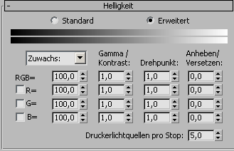

Rollout "Helligkeit": Erweitert
Die erweiterten Steuerelemente ähneln denen der Funktion "Photo Lab" in Autodesk Toxik. Mit diesem Hilfsmittel können Sie die Kamerabelichtung und Änderungen durch die Fotoentwicklung in Maps simulieren. Sie können die Belichtung ändern, um ein Map schrittweise aufzuhellen oder abzudunkeln. Dabei werden Luminanzänderungen bereitgestellt, die als relativ gleichmäßig wahrgenommen werden. Durch die Anpassung an die Fotoentwicklung können Bilder mit unterschiedlicher Farbverteilung erzeugt werden.
[Belichtungsmethode]
Wählen Sie aus der Dropdown-Liste die Methode aus, durch die die Belichtung ausgedrückt werden soll:
  • Zuwachs Die Pixelfarbwerte werden mit diesem Wert multipliziert.
  • Blendenwert Wie in der Fotografie wird durch eine Erhöhung um 1 die Luminanz verdoppelt und der Zuwachs um den Faktor 2 erhöht.
  • Druckerlichtquellen Eine definierbare Einstellung (siehe „Druckerlichtquellen pro Stopp“), bei der durch Erhöhen dieses Werts um den Wert der Einstellung „Druckerlichtquellen pro Stopp“ (N) die Luminanz verdoppelt wird (N Druckerlichtquellen = 1 Blendenwert)
RGB/R/G/B
Sie können die Einstellungen für alle drei Farbkanäle gleichzeitig (RGB) und für jeden Kanal einzeln ändern. Darüber hinaus können Sie über Kontrollkästchen die Einstellungen für die einzelnen Kanäle ein- und ausschalten.
Gamma/Kontrast
Der Betrag der Gamma-Korrektur kann als Kontrastwert oder als normaler Gammaexponent ausgedrückt worden. Wenn Sie den Gammaexponenten erhöhen, vermindern Sie den Kontrast.
Drehflügeltür
Die Gamma-Korrektur wird um einen Drehpunkt angewendet. Das heißt, Pixel-Werte, die dem Drehpunktwert entsprechen, werden nicht geändert. Das ist nützlich, wenn Sie mit der Gamma-Korrektur den Kontrast des Map ändern, aber eine bestimmte Luminanzebene nicht beeinflussen möchten.
Anheben/ Versetzen
"Abheben" ist einfach ein gleichmäßiger Versatz, der allen Pixelwerten hinzugefügt wird (verschiedene Versatzwerte für unterschiedliche Farbkomponenten). "Abheben" wird normalerweise als letzten Schritt der Verarbeitung angewendet und eignet sich, um die Gesamthelligkeit des Map zu steuern.
Bei der Belichtungsmethode "Druckerlichtquellen" bestimmt diese Einstellung die Anzahl der Druckerlichtquellen, die einem Blendenwert entsprechen, d. h. die erforderliche Anzahl, um die Belichtung zu verdoppeln oder zu halbieren.
