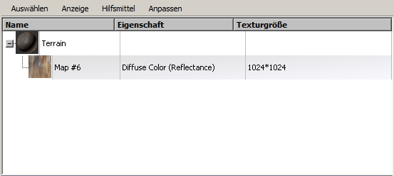

Der Fensterbereich Material ähnelt dem Fensterbereich Szene: Sie finden dort ein Fenster mit Spalten und eine Menüleiste. Der Hauptunterschied besteht darin, dass im unteren Fensterbereich Material nur ein Material gleichzeitig angezeigt wird. (Die Anzeigeschaltflächen können auch für diesen Fensterbereich verwendet werden, aber sie werden standardmäßig nicht angezeigt.)
Wie beim oberen Fensterbereich Szene besteht der Hauptteil des unteren Fensterbereichs Material aus einem Fenster mit Spalten, in denen die Map- und Materialeigenschaften beschrieben werden. Im Material-Explorer können Sie einige der Eigenschaften in diesen Spalten bearbeiten. Die Spalten in der Gruppe "Material" unterscheiden sich von denen in der Gruppe "Szene".
