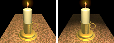

Mit den Lichtabnahme-Einstellungen erscheinen weiter entfernte Objekte weniger hell.
Lichtabnahme bedeutet, dass die Beleuchtungsstärke mit zunehmender Entfernung allmählich abnimmt. In 3ds Max können die Werte für die Lichtabnahme explizit angegeben werden. Es können auch Effekte erstellt werden, die sich von realen Lichtverhältnissen unterscheiden. Dadurch kann die Lichtabnahme oder -zunahme sehr direkt gesteuert werden.
Anmerkung: Ohne Lichtabnahme kann die paradoxe Situation entstehen, dass ein Objekt mit zunehmendem Abstand von der Lichtquelle heller erscheint. Das liegt daran, dass der Einfallwinkel für mehr Objektflächen näher bei 0 Grad liegt.

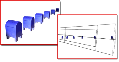

Die Lichtabnahme von Objekten wird von zwei Gruppen von Werten gesteuert. Mit dem Wert "Lichtabnahme fern" wird die Entfernung eingestellt, in der die Beleuchtungsstärke auf Null abnimmt. Mit dem Wert "Lichtabnahme nah" wird die Entfernung eingestellt, in der die Beleuchtung eingeblendet wird. Diese Steuerelemente werden beide durch einen Schalter mit der Bezeichnung "Verwenden" aktiviert und deaktiviert.
Wenn das Kontrollkästchen "Verwenden" für die ferne Lichtabnahme aktiviert ist, verwendet die Lichtquelle an ihrer Quelle die von den Farb- und Multiplikator-Steuerelementen festgelegte Intensität. Dieser Wert wird von der Quelle bis zum durch "Beginn" festgelegten Abstand beibehalten. Beim durch "Ende" festgelegten Abstand sinkt er auf Null.
Hinzufügen von Lichtabnahme zu einer Szene
Wenn die Option "Verwenden" für die nahe Lichtabnahme aktiviert ist, bleibt das Licht bis zum Abstand, der durch "Beginn" angegeben ist, auf dem Wert Null. Von "Beginn" bis zum Abstand, der durch "Ende" angegeben ist, nimmt sein Wert zu. Nach "Ende" bleibt das Licht auf dem Wert, der durch die Farb- und Multiplikator-Steuerelemente angegeben ist, sofern die ferne Lichtabnahme nicht ebenfalls aktiv ist.
Sie können die Lichtabnahmeentfernungen "Nah" und "Fern" können nicht überlappen lassen.
