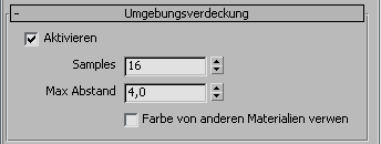

Für die Umgebungsokklusion gibt es vier Steuerelemente:
Aktivieren
Bei Auswahl dieses Kontrollkästchens wird die Umgebungsokklusion aktiviert, und die Steuerelemente in diesem Bereich werden verfügbar gemacht. Vorgabe = Deaktiviert.
Samples
Die Anzahl der für die Umgebungsokklusion verwendeten Samples (Strahlen). Mit höheren Werten erzielen Sie glattere Ergebnisse, verlangsamen jedoch den Rendervorgang. Mit niedrigeren Werten wird das Ergebnis körniger, und der Rendervorgang nimmt weniger Zeit in Anspruch. Für die meisten Situationen eignen sich Werte im Bereich von 16 bis 64. Bereich: 2 bis 256. Vorgabe = 16.
Max. Entfernung
Definiert den Radius, in dem der Renderer nach verdeckenden (okkludierenden) Objekten sucht. Durch niedrigere Werte erzielen Sie einen UO-Effekt mit schmaleren Hervorhebungen, der Rendervorgang nimmt jedoch weniger Zeit in Anspruch. Durch höhere Werte decken Sie größere Bereiche ab, und der Rendervorgang dauert entsprechend länger. Vorgabe = 4,0.
Die folgenden Abbildungen zeigen den UO-Effekt mit verschiedenen Entfernungen:
Links: Ein höherer Wert für "Max. Entfernung"
Rechts: Ein niedriger Wert für "Max. Entfernung"
Tipp: Um einen unendlichen Radius festzulegen, setzen Sie die Entfernung auf 0,0.
Verwenden von Farben von anderen Materialien
Wenn diese Option aktiviert ist, wird die UO-Färbung von den umgebenden Materialien abgeleitet, um präzisere Gesamtergebnisse zu erzielen (auch als Farbverlauf bezeichnet). Ein leuchtendes Material gibt eine hellere Farbe zurück als ein dunkles Material. Vorgabe = Deaktiviert.
