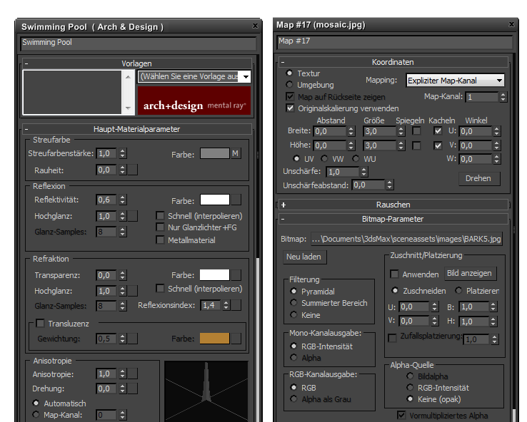

Materialien und Maps verfügen über verschiedene Parameter, die angepasst werden können. Um die Parameter für ein Material oder ein Map anzuzeigen, doppelklicken Sie auf den Knoten. Die Parameter werden im Parametereditor angezeigt.
Die Parameter erscheinen auf Rollouts im Parametereditor.
Links: Steuerelemente für einen Materialknoten im Parametereditor
Rechts: Steuerelemente für einen Bitmap-Knoten im Parametereditor

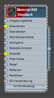

Alternativ können Sie die Parameter eines untergeordneten Knotens anzeigen, indem Sie die mit dem untergeordneten Knoten vernetzte Eingangsbuchse doppelklicken.
Während die Parameter eines Knotens im Parametereditor angezeigt werden, erscheinen sie in der aktiven Ansicht mit einem gestrichelten Rand.
Markierung für einen Knoten im Parametereditor
