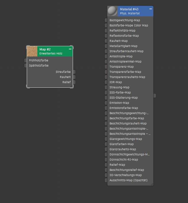

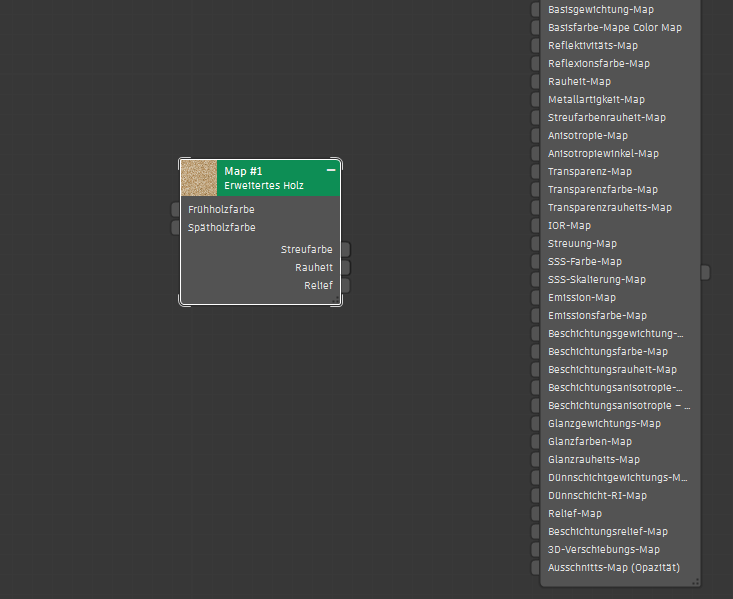

Das Rechteck im Navigator entspricht dem Rand der aktiven Ansicht. Indem Sie das Rechteck im Navigator ziehen, ändert sich der Fokus der Ansicht.
Screenshot of the navigator window in the slate material editor
Verschieben der Ansichtsränder im Navigator zum Ändern des Layouts
Screenshot of the view window in the slate material editor
Die entsprechende Änderung des Fokus der aktiven Ansicht
