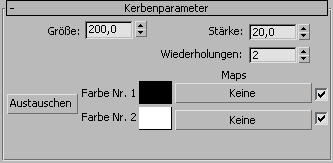

Benutzeroberfläche
Größe
Legt die relative Größe der Kerben fest. Je höher der Wert für die Größe, desto weniger Kerben werden erzeugt (bei unveränderter Einstellung aller anderen Parameter). Vorgabe = 200.

Stärke
Legt den relativen Deckungsbereich der beiden Farben fest. Höhere Werte erhöhen den Deckungsbereich von Farbe 2, während niedrigere Werte den von Farbe 1 erhöhen. Vorgabe = 20.

Wiederholungen
Legt die Zahl der Berechnungen zur Erstellung der Kerben fest. Vorgabe = 2.

Austauschen
Vertauscht die Position der Farben oder Maps.
Farben
Ermöglichen bei Bedarf die Wahl von zwei Farben für eine Farbkomponente (zum Beispiel die Streufarbe). Vorgaben = Schwarz für Farbe Nr. 1 und Weiß für Farbe Nr. 2.

Maps
Ersetzt Farben im Kerbenmuster durch Maps. Mit den Kontrollkästchen wird das zugehörige Map aktiviert bzw. deaktiviert.
Sie können ein Farbfeld oder beide Farbfelder für die Textur "Kerbe" mit einem Map versehen. Sie können beliebige Maps wählen, einschließlich "Kerbe". Das Map überschreibt die zugewiesene Farbe, sodass sie sich nicht mehr auf das Muster auswirkt.
